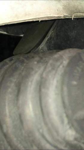

@Niewazne1
Hi das Problem ist eine Gummiabdeckung vom Kondenswasserablauf diese schlägt gegen das rohr welches das Kondenswasser ablaufen lässt. Die klappe ist dafür da damit kein dreck in das Rohr kommt. Das was hier geschrieben wird es sei ein Rückschlagventil vom Kondenswasserablauf ist totaler Blödsinn. Es gibt kein Rückschlagventil für den Kondenswasserablauf. Wenn du die Motorhaube aufmachst guck in Richtung Spritzwand, dort findest du das Kunstoffrohr welches das Kondenswasser ablaufen lässt, verfolge es bis nach ganz unten dort findest du dann die oben beschriebene Klappe. Ich habe Sie mit etwas fett eingeschmiert. Fett hat unter anderem die Eigenschaft das es eine gewisse eigendämmung hat. Ich habe es so gemacht und seit dem ist ruhe. Es hat länger gedauert die Ursache zu finden als sie am ende zu beseitigen.
Er hat vollkommen recht. Ich habe das bei mir geprüft und in der Tat hat die gummiklappe gegen das Rohr geschlagen und das führte zu dem besagten klackernden Geräusch. Also nichts wildes und das wichtigste es ist nichts kaputt/defekt.
Einige wurden leider von den Werkstätten abgezockt.
Anbei ein Foto. Ich habe auch ein Video gemacht, kann es aber irgendwie vom Handy nicht hochladen

Hi Leute, habe bei meinem A180 10/2015 vermutlich das gleiche Problem. Heißt: bei Motor Lauf hört man nichts, aber wenn die Zündung an, Motor aus und Lüftung auf voller Stufe hört man das Klopfen im Motor Raum unter dem Scheibenwischer. Im Innenraum hört man es gar nicht.
Blicke jetzt noch nicht ganz den Lösungsansatz für den Kondenswasserablauf. Was kann man da tun?
Könntest du bitte ein foto vom ganzen Motorraum machen und markieren wo die Stelle genau ist. Danke
@hellmann88 schrieb am 23. Juli 2021 um 16:08:38 Uhr:
Sorry, bin einige Monate nicht dazu gekommen. Das Geräusch kommt wie beschrieben von einem Rohr in der Nähe der Spritzwand. Dort ist ein Kunststoffrohr (wie beschrieben Kondenswasserablauf), dass mit einer Gummiklappe verschlossen ist. Sobald die Lüftung an ist, drückt sich Luft aus dem Rohr und öffnet und verschließt die Gummiklappe mit höherer Frequenz bei höherer Stufe. Durch den Aufprall Wird das Geräusch erzeugt. Man kann den Test machen indem man die Klappe bei angeschalteter Lüftung kurz festhält - das Geräusch verschwindet. Habe die Klappe nun auf halber Länge an das Rohr getaped. Öffnet sich nun immer noch genug um das Kondenswasser rauszulassen, da die Gummikappe aus sehr weichem Gummi ist, aber klappert nicht mehr.
