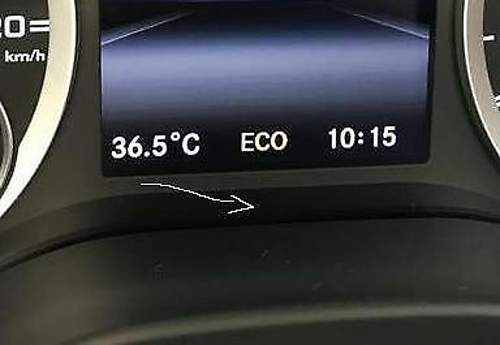

Ist die Verkleidung um das Tacho ( siehe Bild ) gesteckt? Wie hast du die abgenommen?
25585
Sorry ,hab mich vielleicht nicht richtig ausgedrückt.
Mit Zentraldisplay meinte ich nicht das Kombiinstrument (also Tacho und Instrumente), sondern den
Monitor für Radio usw.
Zum Ausbau der Blende um das Kombiinstrument musst du das Lenkrad erstmal ganz nach unten
setzen, dann hast du mehr Platz. Dann greifst du von unten an den oberen Rand der Blende, drückst
etwas links und rechts aus der Mitte gesehen dagegen und ziehst gleichzeitig. Dann lösen sich die oberen 2 Verriegelungen der Blende.
Ist nur gesteckt. Sobald er oben entriegelt ist, kannst du den Rahmen auch unten entriegeln.
Einfach zu dir, also Richung Lenkrad, ziehen. Ist ein bisschen fummelig, aber es geht.
