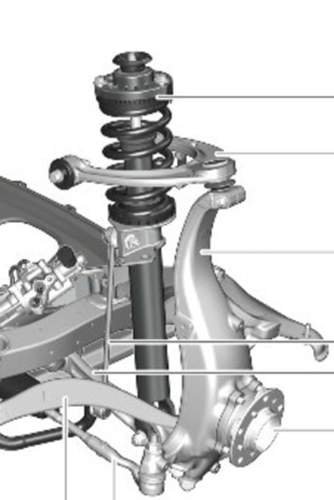

Habe seit kurze Zeit Beim Lenken ( kurz vor Vollanschlag )knackendes Geräusch, egal in welche Richtung ich lenke , auch beim stehenden Fahrzeug .
Kommt von der rechte Seite , meine Vermutung das Domlager sein könnte . Ich hoffe das das keine Lenkgetriebe ist , aber was könnte das noch sein . Bin für Vorschläge sehr dankbar .

...der F10/11 hat eine Doppelquerlenker-VR-Führung, keine McPherson, bei der das Federbein am Schwenklager mitdreht.
F10-11-va
@maxmosley schrieb am 18. November 2024 um 18:00:50 Uhr:
Wieder was gelernt. Danke
Fehler gefunden , lockere Schrauben an der Lenkgetriebe .

Schrauben für Lenkgetriebe kontrollieren .
@KSI schrieb am 5. Januar 2025 um 14:24:17 Uhr:
Thema bitte schlissen .
Welche Schraube oder Schrauben war da locker?
Die lenkgetriebe an der Karosserie befestigen . Kann sein das du einen anderen Fehler hast
