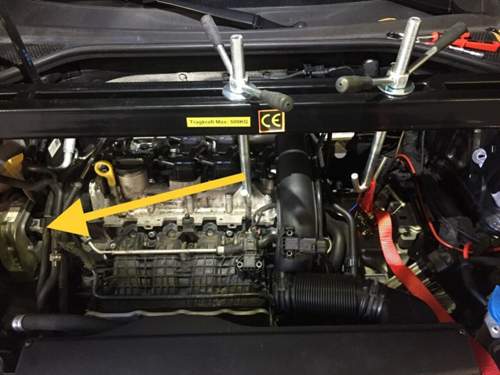

Ich danke dir! Ich werde mir ein Angebot einholen. Aber selbst, wenn es etwas kosten wird, ist es mir das wert.... 🙂
Mit dem Lager hatte ich im A1 damals schon Probleme, hat immer laut geklockert bei Unebenheiten.
Es lohnt sich wirklich. Bei starken Bodenwellen ist der Motor auch immer aufgeschlagen. Ich dachte bisher immer, dass es das Domlager ist.
@TommyA3limousine
1.4 TFSI Baujahr 2013
Die Lager werden aber bei fast allen Modellen verwendet.
Sogar im VW Passat.

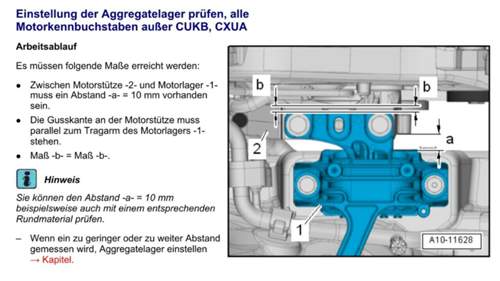

Hier könnt ihr selber mal überprüfen, ob der Motor zur Getriebeseite gewandert ist.
Ich gehe davon aus, dass die dann zu lange Antriebswelle die Geräusche verursacht.
Ich war mal gerade am Auto und habe nachgemessen. Abstand -a- ist bei mir Ca. 2,5 cm statt 1cm.... War das bei dir auch so?
2,5 cm ist viel zu viel. Bei mir waren es vorher ca. 1,5 cm. 2,5 ist schon heftig. Aber du fährst ja auch ein TDI. Ich schau später mal nach, ob bei dir das gleiche Maß vorhanden sein muss.
Das wäre super. Danke!
@TommyA3limousine
Bei deinem Motor muss der Abstand ebenfalls 10 mm sein.
Ok vielen Dank für die Hilfe. 🙂
@TommyA3limousine
Kein Problem;-)
