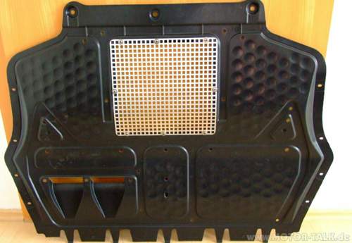

Hallo Ihr,
bis jetzt hatte ich am Bora TDI einen kompletten Motorschutz und der Motor sah nach 8 Jahren immer noch wie neu aus.
Beim Benziner-Scirocco ist leider nur die Halbschale dran und ich würde gerne die Ganze vom Diesel nachrüsten.
Mir konnte bis jetzt aber leider noch niemand sagen, ob beim Benziner aus Kosten- oder aus Temperaturgründen auf die komplette Verschalung verzichtet wurde.

Die TSI-Abdeckung hat keine Dämpfung. Auch (noch) nicht zum Nachrüsten. Es ist ein wesentlich härterer und etwas temperaturbeständiger Kunststoff als die TDI-Abdeckung wegen der Abgasführung beim TSI.
Gleiches Material, wie bei der serienmäßig verbauten, kleinen Abdeckung.

So - jetzt is gut:
http://home.vr-web.de/stefan.burger/Scirocco/Motorschutz_05.jpg
http://home.vr-web.de/stefan.burger/Scirocco/Motorschutz_06.jpg
http://home.vr-web.de/stefan.burger/Scirocco/Motorschutz_07.jpg
Is PnP.
1 x 1K0825237K (Abdeckung)
3 x 1K0825951 (Schraube)
Viele Grüße
Stefan
Damit wäre die Frage nach der Möglichkeit vom mech. Marderschutz beim Rocco beantwortet!!!
Was für einen Motor hast Du denn drin.
Ich war damals etwas verunsichert (Freigabe für die 1,4 TSI-Motoren gabs noch nicht) und habe mir zusätzlich ein perlgestrahltes Lochblech in die Abdeckung rein gemacht. Siehe Anlage.
Behalte mal die Wasser- und Öltemp. im Auge bzw. such Dir einen der VCDS hat und lass das mal messen während der Fahrt.

Ich hab den 1,4 TSI mit 160PS und die Abdeckung ist vom Golf VI mit dem 1,4 TSI mit 170PS. Der sollte die gleiche Thermik haben.
Aber ich hab trotzdem etwas Temperatursorgen, deshalb werd ichs überwachen. Ich glaub, dass ich die Öltemp. anzeigen lassen kann.
Ansonsten gibts auch ein Lochblech 🙂

Bei mir geht die Öltemp. nur über VCDS.
Hab´s schon zweimal gemessen auf der Bahn.
Über 116°C hab ich´s aber noch nicht geschafft. Bei 30°C Aussentemp. und hohen Drehzahlen sowie Klima. Das Wasser ist dabei nie über 92°C gekommen. Mit VCDS kann man das auch aufzeichnen und später in Excel einfügen.

Könntest Du bitte mal ein Bild von der Abdeckung von vorne machen.
Also einfach bei stehendem Auto von vorne die Kamera (wenn möglich mit Blitz) drunterhalten.
Danke.
Hab den Eindruck, dass die Abdeckung für den TSI wesentlich weiter nach unten gezogen wurde als meine.
Die ist nämlich auch von einem Golf-Diesel weil es die TSI - Abdeckung letztes Jahr noch gar nicht gab.😁
Werd ich machen - die Kiste ist aber grad beim Eintragen und Spurvermessen.
Aber Du hast recht. Ich hab ja vorher die Dieselabdeckung getestet und die lag direkt am flexiblen Stück vom Auspuff an. Bei der TSI-Abdeckung hat man jetzt mind. 3cm Luft. Soweit hängt auch die Abdeckung tiefer. Das ist aber nur für den 1,4er interessant.

Die Abdeckung müsste nach meiner Info deutlich unter 100,- Euro liegen.
Das sind Blechschrauben in Blechclipsen die rausgedreht werden. Dann wird die Abdeckung nach hinten rausgezogen. Die neue Abdeckung wird nach vorne eingehängt und dann mit insgesamt 8 Blechschrauben seitlich und 3 metrischen Schrauben hinten am Achsträger verschraubt. Auf einer Bühne/Grube gehts sicher besser als mit einem Wagenheber. Hängt auch vom persönlichen Umfang ab!😁
Eine Freigabe von VW wird höchstwahrscheinlich noch nicht vorliegen. Die Gefahr der Überhitzung kann man für sich selbst einschätzen, in dem man im Idealfall vor der Umrüstung und danach ausgiebige Meßfahrten mit VCDS durchführt und dabei die Temp. von Wasser und Öl aufzeichnet. Der heutige Tag würde ziemliche gute Extremwerte zum Testen bieten.
Bei meinen zwei Testfahrten (1x27°C und 1x30°C) hab ich mit bewußt hohen Drehzahlen das Öl nicht über 116°C bekommen --> alles i.O.!

1 x 1K0825237K (Abdeckung ca. 43,- EUR)
3 x 1K0825951 (Schraube je ca. 0,70 EUR)
Passt für 122 und 160PS ohne Nacharbeit. Alle Löchers sind da.
Die 8 Blechschrauben passen von der kleinen Abdeckung. Mit Bühne in 5 Minuten...
