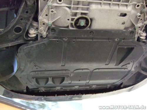

Hallo Ihr,
der Wagen steht auf der Bühne und ich hab den Dieselmotorschutz mal anprobiert.
Passt PnP mit 3 zusätzlichen Schrauben ABER die Auspuffführung des Diesel ist anders (Bild wäre nett).
Außerdem gibts bei der kleinen Abdeckung noch Kühlkanäle fürs Getriebe, da der Benziner mehr Drehzahl reinbringt als der Diesel.
Bin jetzt am überlegen ob ich den Bereich um den Auspuff abschirme, ausschneide oder ob ichs komplett lasse...

Die Öffnung für die Getriebekühlung muss sein!
Die Kästchen der Abdeckung werden mit Sicherheit im Bereich vom Flexrohr schmelzen!
Diese Abdeckung ist nicht zu gebrauchen.

Wenn Golf VI und Rocco dort baugleich ist probiere mal folgendes:
Abschirmung Motor 1K0.825.237.K
Schutzteil Auspuff 1K0.825.851.K
Golf VI ist dort auch baugleich mit dem Golf V!
Fahrschutz-gross

Bekomm morgen die große TSI-Abdeckung (1K0825237K) und werd die mal anprobieren.
Ich sag Bescheid.

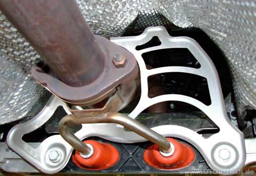

Das ist doch bloß ein Blech mit Aussparungen und gehört zur mech. Marderabwehr für den Golf V + VI.
Kein-zugang-ueber-den-achstraeger
Alles klar! Jetzt hab ichs auch verstanden! 🙂 Danke!
Beim Mitteltunnel und der Lage des Abgasrohres bin ich allerdings nicht mehr sicher, ob Golf und Scirrocco identisch sind...
Das Blech könnte man ganz sicher auch selbst herstellen.
Ich glaub so werd ichs auch machen. Ich besorg mir ein Lochblech und ne Blechschere... 🙂
