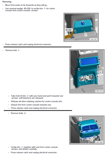

Wollte mir das auch schon selber mal angucken, habe aber noch keine Anleitung gefunden wie der hintere Teil der Mittelkonsole geöffnet wird
Siehe beigefügtes Bild

@Mika64 schrieb am 14. Dezember 2024 um 08:23:39 Uhr:
hätte dann mal mit mit einem Silikon Spray probiert dieses Knarren weg zu bekommen.
Spekulativ, ist ein
trockenes
PTFE (Teflon) Spray besser geeignet ("Dry PTFE"😉, da sich dort mit Zeit weniger Staub ansammelt.

Den Mitteltunnel werd ich mir jetz dann auch mal anschauen. Wär super, wenn jemand das posten könnte, sobald er Erfolg damit hatte.
