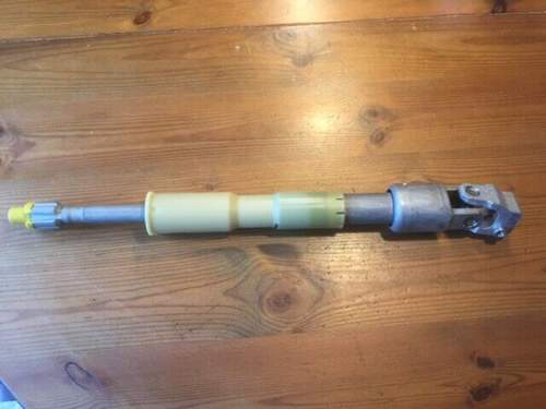

Ich war heut beim Freundlichen und könnte meinen A... drauf verwetten, dass das Geräusch vom Mantelrohrmodul kommt. Nach kurzer Begutachtung meinte der Meister die Problematik sei ihm bekannt und er führe das auf eine Manschette und deren Lager (laienhaft, ich weiß) zurück. Über die hole Lenksäule werden die Geräusche dann in den Innenraum übertragen. Damit erklärt sich evtl. auch, dass das Geräusch nur bei einem Lenkeinschlag in die linke Richtung auftrat. Übrigens war es heut Morgen beim Daimler auch fast weg, stark von Temperatur und Luftfeuchte abhängig. Das wird getauscht, Junge Sterne übernimmt 80%, wir befinden uns hier in einer Preisregion von ca. 500,-.

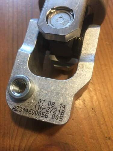

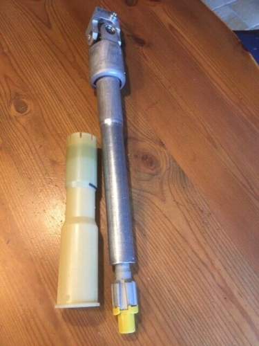

Bei mir wurde die untere Lenkmanschettenabdichtung gegen ein Gleitkugellager gewechselt.
Das soll jetzt Standard sein.
Die ursache. Achse wird gewechselt. In die kunststoff buchse befindet sich ein gummi manchete. Foto 4. Verursacht die gerausche. Bekanntes problem. Coulance system.
