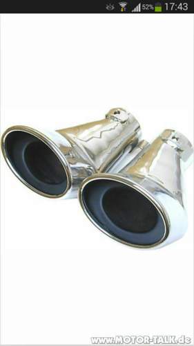

Hier ein foto der CDI blenden
Das denke ich schon das etwas abgeschnitten werden muss und dann könnte soetwas wie das auf dem Foto draufgesteckt und angeschweißt werden...

Die gekrümmten Endrohre bei mir habe ich gerade abgeschnitten und dann an jedem Endrohr oben und unten ein Loch gebohrt, dasselbe bei den ovalen Edelstahl Endrohren und dann mit M6 verzinkten Schrauben verschraubt! Hält seit 1 Jahr ohne Probleme! 😁 und schaut auch gut aus besser als die Schätz Dinger die von der Seite beschissen ausschauen!

Ovale Endrohre für einen W203 zum Anschrauben wirst du nicht finden eventuell nur die ovalen Endrohre alleine aber nur zu anschweissen und die Schätz Endrohre zum draufstecken kannste vergessen! Wie schon oben beschrieben habe ich meine Endrohre selber jeweils oben und unten durchgebohrt und dan mit verzinkten Schrauben selber verschraubt ! 😉
