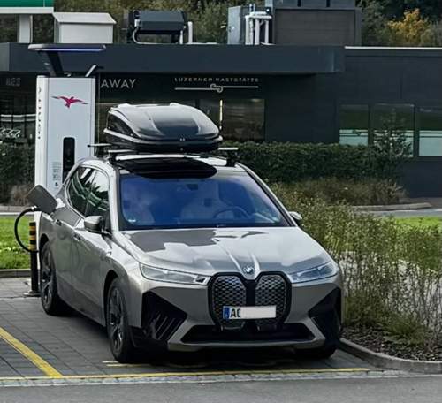

Bin eben mit Dachbox gefahren was erledigen hat trotzdem gepfiffen ohne Ende
.habe sie jetzt mal noch weiter nach hinten geschoben. Mal sehen. Find das echt heftig! Auf dem Touran meiner Frau Pfeift mir der Box NIX und wenn sie mal nicht so sitzt dann nur leicht! Auf dem Etron auch NIX. Also muss es an der Position der TrĂ€ger liegen
.ob man sich da gedacht hat egal wo Hauptsache da
? Sehr sehr nervig. Und das wird das anstrengendste. So laut kann ich die Musik kaum machen 🙄
Katastrophe mit den TrÀgern und der Box!! LautstÀrke im Innenraum gemessen 89-90 dB!!!! Habe jetzt am ersten ladestop die Dachbox mal verschoben nach vorne weiter geht nicht nach vorne. Aber selbst bei 80-90 ist es noch laut. Das ist echt das heftigste was ich je erlebt habe das ist echt schon fast Körperverletzung. Das habe ich noch nie erlebt.
Nachdem ich die Box von Mittig nach ganz hinten und jetzt nach ganz vorne geschoben habe ist das Pfeifen weg
GOTT SEI DANK die WindgerĂ€usche sind natĂŒrlich da und absolut normal.

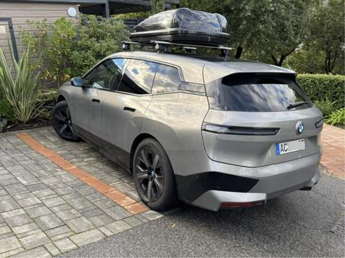

Wir sind zurĂŒck vom Gardasee. Fazit zumindest bei meinem mit Thule Aero DachtrĂ€gern. IX mit diesen DachtrĂ€gern Karastrophe! Ohne Dachbox Fiept es ab 40 km/h und wird immer lauter und schriller. Man kann dagegen nix tun. Mit Dachbox kommt es auf den Zentimeter an ob Sie UNFASSBAR LAUT pfeift oder ein bisschen oder fast nicht. Musste jeweils immer anhalten und verschieben damit man es aushĂ€lt. Ich habe die Box schon lange und bin sie auf dem Etron gefahren Q5, A4, Touran, Tiguan..NIRGENDS haben die TrĂ€ger oder die Bay GerĂ€usche gemacht außer den normalen WindgerĂ€uschen. Es gibt noch Original BMW oder von Thule diese die nicht ĂŒberstehen. WĂ€re interessant zu wissen ob es bei diesen nicht Pfeift. Das war jedenfalls kein Zustand und natĂŒrlich bei meiner Frau und den Bekannten der Lacher. So ein Auto und dann sowas
Mit dem AB Assi war es eigentlich total toll bis zur Schweiz zu fahren. Aber so werde ich wieder mit dem Touran fahren.
Der Verbrauch war dagegen toll. Hin 25,5 kWh ein D so 125-135 km/h und dann Schweiz und Italien das was erlaubt war 100-130. RĂŒckweg war noch weniger 24,8 kWh Geschwindigkeit gleich eher schneller. Und das mit 4 Personen Kofferraum komplett voll und Dachbox auch. Die Schramme auf dem ersten Bild verdanke ich ĂŒbrigens einem Campingplatz Mitbewohner der dann abgehauen ist
@Hoofy
Ich habe die originalen BMW DachtrĂ€ger mit einer BMW Dachbox (420l). Nutze diese ausschließlich im Winter. Bisher hatte ich keinerlei Pfeifen. Nur wesentlich lautere WindgerĂ€usche.
TatsÀchlich ist die Box nicht das wirkliche Problem sondern die TrÀger. Je nach Position der Box verschlimmerte diese das pfeifen oder reduzierte es. LAG also an der Anströmung der TrÀger. Ohne Box stÀndiges Pfeifen/fiepen. Ich habe tatsÀchlich im
Urlaub ĂŒberlegt die TrĂ€ger abzunehmen. Hatte aber den SchlĂŒssen fĂŒr die FĂŒĂŸe von Thule nicht dabei.

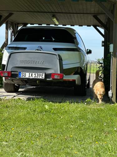

Wir sind inzwischen auch bei einer Heckbox gelandet.
Bei uns ist es die Thule BackSpace XT, die ein Volumen von 300 Litern hat. Da wir den Thule FahrradtrÀger bereits hatten, war die Box naheliegend.
Keinerlei messbarer Mehrverbrauch und durch den praktischen Abklappmechanismus kommt man auch gut an die Sachen im Kofferraum.
Hund haben wir auf die RĂŒckbank umgezogen, so dass auch das mit dem Ein- und Aussteigen gut geht.
