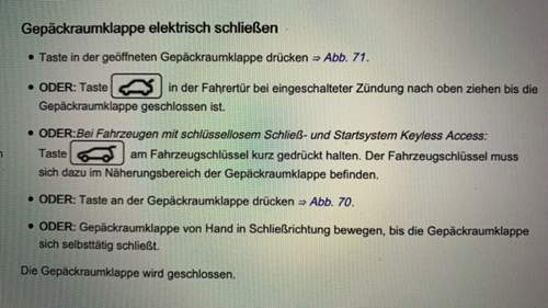

Beim Allspace wurde die Online Bedienungsanleitung geändert was das schliessen betrifft... es wird jetzt beim automatischen schliessen explizit der 5 Sitze erwähnt...
Das wäre natürlich der Hammer wenn es bei unserem 7 Sitzer jetzt nicht mehr gehen würde..
Gepäckraumklappe elektrisch schließen
Taste in der geöffneten Gepäckraumklappe drücken.
ODER: Gepäckraumklappe von Hand in Schließrichtung bewegen, bis die Gepäckraumklappe sich selbsttätig schließt.
ODER:5-Sitzer: Bei eingeschalteter Zündung die Taste m/k/a067MK in der Fahrertür gezogen halten.
ODER:5-Sitzer mit ?Keyless Access: Im Näherungsbereich ? Fahrzeug mit Keyless Access entriegeln oder verriegeln? Taste am Fahrzeugschlüssel kurz gedrückt halten.
Die Gepäckraumklappe wird geschlossen.

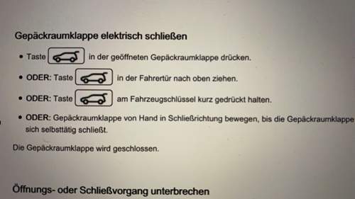

Zu meiner Verwunderung hat mein neuer Tiguan (MJ2019 ohne Keyless) die Fähigkeit zur Schließung der Heckklappe mittels Schlüssel verloren. Mein gewandeltes Fahrzeug (MJ2018) konnte dies noch.
Habe die entsprechenden Auszüge des Handbuches beigelegt. Weiß jemand, ob man diese Funktion codieren kann? Mein 🙂 darf es angeblich nicht.
