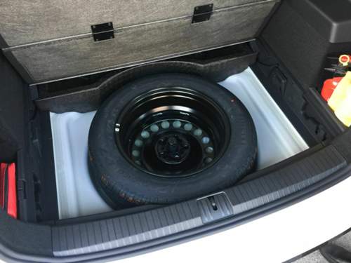

ich habe von gestern auf heute eine Probefahrt mit dem VW Touran Highline 1.4 TSI DSG gemacht. Es war leider ein 7-Sitzer und auch der Berater im Autohaus konnte mir meine Fragen zum Gepäckraumboden leider nicht zufriedenstellend beantworten.
Beim 7-Sitzer gibt es ja keinen wirklichen doppelten Boden im Kofferraum sondern nur das "kleine" Staufach in das man die Laderaumabdeckung packen kann.
Und nun meine Fragen zum 5-Sitzer:
- Wie sieht es unter dem Gepäckraumboden aus? Hat jemand ein Foto davon? Gibt es Fächer oder ist es ein großes Fach?
- Kann man den Gepäckraumboden auch in eine untere Stellung bringen? Ist der Boden dann an sich noch eben und wieviele Zentimeter gewinne ich dadurch ungefähr?
Danke und Grüße!

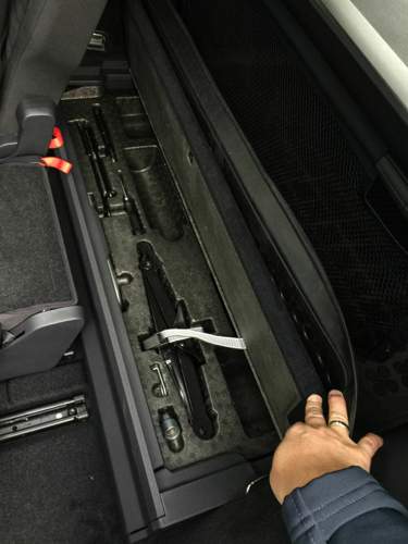

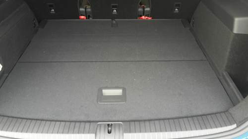

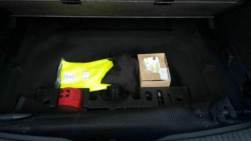

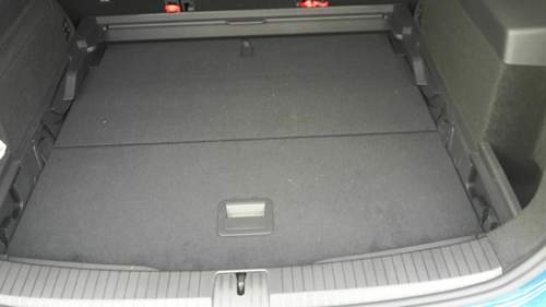

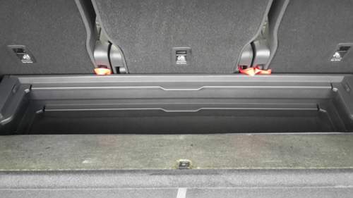

Der Boden ist mit einer Hand in Sekunden verstellbar. Höhenunterschied ca 6 cm
Ein großes Staufach und an den Lehnen zur Sitzreihe ein kleineres Staufach.

@lollyboy1 schrieb am 4. November 2016 um 13:07:46 Uhr:
Danke, das hilft mir sehr! Deine Bilder zeigen das perfekt!

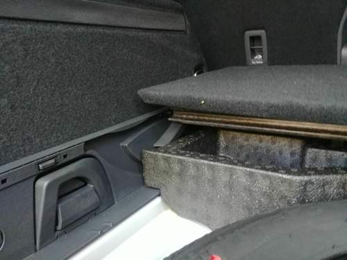

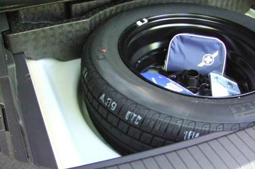

Ist solange Serie und möglich, sofern du nur Tirefit hast. Bei einem Vollwertigen Reserverad (so wie bei mir), kann man den Boden leider aufgrund des Rads nicht tieferlegen, auch wenn die Vorrichtung vorhanden ist. Finde ich schade, da ein schmales Notlaufrad das Problem vermutlich gelöst hätte

mit Reserverad kann man den Boden nicht nach unten stellen. Zusätzlich nimmt der dicke Styroporklotz für das Bordwerkzeug noch eine Menge Platz weg. Den habe ich rausgenommen und nun richtig viel Stauraum unterhalb des Bodens.
Noch ein Hinweis: Mit Reserverad kann man die Einlassungen im Boden nicht mehr nutzen, in die man ansonsten das Gepäckraumabdeckung und die Stangen fürs Gepäckmanagementsystem verstauen kann.
