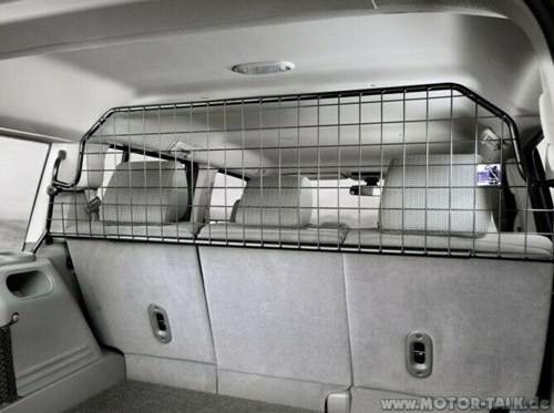

hat schon jemand erfahrung mit dem metalltrenngitter? ich über lege mir sowas zuzulegen, da ich das netz von Ford für zu fummelig halte. ich stelle mir vor, dass das gitter einfacher einzubauen ist, oder? 😕
gruß,
hiaze
Ich hab das Gitter (obere hälfte) und kann nur sagen, dass ich es im Jahr genau 1x einbaue: vor dem Urlaub, wenn ich im Kofferraum ganz hoch bauen will. Nach 3 Wochen kommt es wieder raus und in den Keller.
Ist definitiv nix, was Du 2x die Woche ein- und ausbauen willst.
Als weiterer Schwachpunkt sind die Befestigungsschrauben zu nennen, die so große Handräder haben, dass die Rückbank nicht in ihre äußerst hintere Position geschoben werden kann.

Es kommt sehr auf Deinen Anwendungsfall an. Außerdem kenn ich Details zum Netz nur hier aus dem Forum. Meine Sicht der Dinge als Gegenüberstellung*):
Pro Gitter:
- erscheint mir stabiler (sehr subjektive Einschätzung)
- es gibt auch eins für die untere Hälfte
Kontra Gitter:
- Einbau mindestens so knifflig wie beim Netz, u. a. weil die Aufnahmepunkte die gleichen/ähnlich sind
- lässt sich weniger stabil verspannen als das Netz --> klappert an den Plasteteilen der Innenraumverkleidung/Rückbank
- Rückbank lässt sich nicht mehr ganz nach hinten verschieben --> Lücke zwischen Rückbank und Kofferraumabdeckung
- kein komfortables Mitführen im Auto wenn es nicht eingebaut ist
Alles in allem ist das Gitter eher für seltenen Ein-/Ausbau bzw. längeren Gebrauch am Stück gemacht. Beim Netz kann ich das nicht einschätzen.
*) Gilt für den Grand C-Max 5 Sitzer

Als Trenngitter um Gepäck bis unter´s Dach zu laden empfehle ich die MArke Kleinmetall.
Die Gitter sind in 5-10 Minutren ein und auszubauen, sind sehr stabil brauchen allerdings im ausgebauten Zustand ein wenig Platz.
Hab auf die Schnelle das anliegende für den GCM gefunden, gibt es für 150,- im www. zu kaufen.
Da gibt´s auch eine version mit Nylonnetz, die ist zwar etwas teurer, aber das Auto sieht dadurch
nicht wie ein Firm,enwagen aus! muss man mal suchen, hab da aber im Moment keine Zeit für.
Das Gitter mit Netz hatte ich beim Ford Focus Turnier. Echt zu empfehlen!
Kleinmetal
