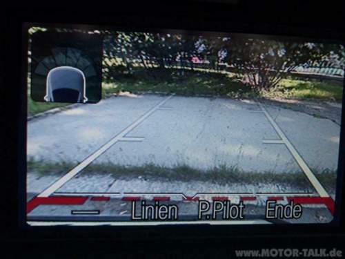

Hallo liebe Max-Profis,
habe ja mein Groß-Zeh-Mäxchen seit Mittwoch. Bislang läuft alles wie ein Länderspiel. Nur eine Sache ist mir etwas schleierhaft:
(Ausstattung: Business II Paket mit Sony, Navy und Rückfahrkamera, kein Sync)
Wenn ich morgens ins Auto einsteige und den Rückwärtsgang einlege, erscheint das Kamerabild mit den Fahrlinien und dem Bild der vorderen Sensoren. Die Sensorfelder hinten werden nicht angezeigt. Hierfür muss ich die Funktionstaste "PPilot" am Radio (F3 von links) drücken. Dann sind die Felder da und sie werden auch schön grün und gelb.
Wenn ich jetzt nochmal rückwärts fahre oder den Parkpilot manuell aktiviere, sind die Sensorfelder eingeblendet.
Wenn ich die Zündung ausmache und kurz danach wieder einschalte, bleiben die Sensorfelder erhalten.
Ist das Auto länger aus (heute Abend z.B. von 19:15 bis 20:45Uhr) sind die Felder beim Rückwärtsfahren wieder weg und ich muss sie manuell zuschalten.
Ist das bei euch auch so?
Eigentlich finde ich diese Felder sehr sinnvoll, da die Kamera aufgrund des Weitwinkelobjektivs ziemlich stark verzerrt. Insofern hätte ich die gerne defaultmäßig auch eingeschaltet.
Piepsen tut er übrigens mit und ohne Sensorfelder zuverlässig!
Ist jetzt vielleicht pingelig, aber ich würde trotzdem gerne wissen ob es ein Fehler ist oder sich bei allen so verhält.
Grüßle und Tschöh!

Hallo
bei meinem Grand, welchen ich am 02.05.2013 übernommen habe, verhält es sich wie The Stupid es beschrieben hat. Zur Veranschaulichung habe ich mal ein Bild gemacht und angefügt.
lg
Zeb2380
Rueckfahrkamera

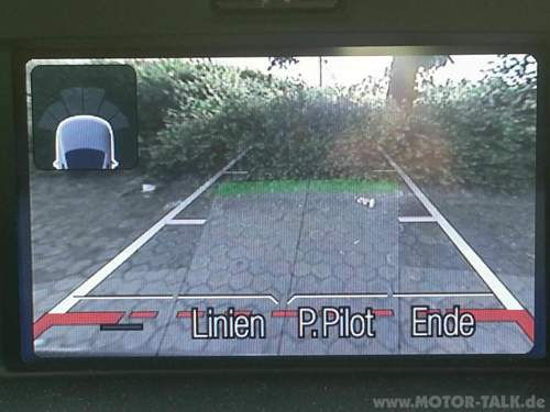

Moin,
aber die Balken erscheinen doch erst bei einem Hindernis?Auf deinem Beispielbild können sie also nicht zu sheen sein - ist bei mir (BJ 5/11) auch so, oder hab ich einen Denkfehler bei eurem Problem?

Hallo
Die vorderen Abstandsbalken sind auf dem Foto zu sehen. Da jedoch kein Hindernis vorhanden sind, sind sie hellgrau (bitte genau schauen, sieht man schlecht). Erst bei Vorhandensein eines Hindernisses, werden diese gelb bzw. rot.
Lg
Zeb2380
aber die hinteren sind auf dem Bild nicht zu sehen.
Wenn eingeschaltet sieht man die auch als ganz zarte graue Balken über dem Bild der Rückfahrkamera (zwischen den Linien).
Preisfrage ist nun, ob die bei Dir kommen, wenn Du rückwärts an ein Hindernis fährst, oder ob Du immer auf den Knopf für "P. Pilot" drücken musst.
Grüße,
shafner

Andi Du hast teilweise recht die farbigen Balken erscheinen erst bei einem Hindernis, aber
die leichte Schraffierung wo später die farbigen Balken erscheinen müssen im P-Pilot Modus dauerhaft angezeigt werden.
Ich habe das gleiche Problem nach dem ich die neue Navi SD V3 eingelegt habe und automatisch ein neues Update eingespielt wurde. (Vorher schon mal erwähnt.)
Vielleicht kann sich hier wer melden der ein vor kurzem gekauftes Fahrzeug hat und dieses Problem nicht mehr hat. Bitte dann den Softwarestand kurz beschreiben.
Danke.
Viele Grüße Michael9000

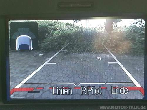

Und was passiert bei euch, wenn die Kamera an ist, und ihr P.Pilot drückt?
Bei mir hab ich das gleiche Problem. Rückfahrkamera an, dann habe ich oben links die Vorderen Balken, aber hinten in der Kamera keine Balken nur piepsen, erst wenn ich P.Pilot drücke kommen auch die Balken in den div. Farben.
Dann werden die bunten Balken nicht mehr angezeigt, das Kamerabild aber immer noch und es piepst auch noch.
Mit P.Pilot meinst Du die zweite Funktionstaste von rechts unten in der Radio-Bedieneinheit, nicht die Aktivierungstaste für die RFK unterhalb der Klimaanlage, oder?
Darin besteht wohl auch das Missverständnis, das hier aufgetreten ist: Bei einigen Usern hier ist das P.Pilot (Anzeige der farbigen Balken im Kamerabild) standardmäßig ausgeschaltet und muss erst manuell aktiviert werden, auch wenn die RFK sich automatisch aktiviert. Bei anderen, auch bei mir, ist das P.Pilot standardmäßig aktiviert.
Ich habe allerdings auch ständig diese graue Schattierung an der Stelle, wo die farbigen Balken erscheinen. Die sind aber so schwach zu sehen, dass das kaum auffällt, und ich bilde mir ein, dass es nicht von Anfang an so war.
Genau ich meine die Funktionstaste am Radio. Und bei mir sind die Balken standardmäßig nicht drinnen, auch keine Schattierungen, erst wenn ich P.Pilot drücke erscheinen die Balken, Piepsen geht immer.
