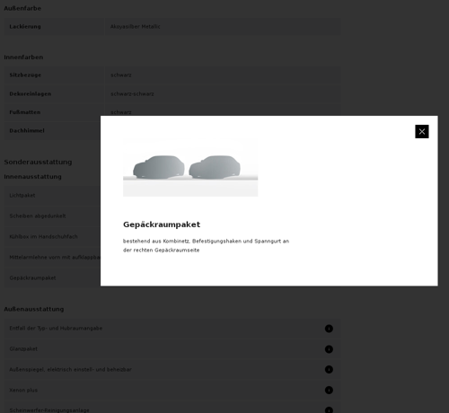

Habe ich das jetzt so richtig verstanden, dass es ab Werk mit Auslieferung eines A4 B8 Avant kein solches "großes" Netz mitgeliefert wird, egal welches Extra-Pakete man ordert?
Zumindest gemäß myAudi.de ist mein B7 Avant mit dem Gepäckraumpaket ausgestattet, welches ein Kombinetz, Befestigungshaken und Spanngurt an der rechten Gepäckraumseite beinhaltet (Bild von Screenshot myAudi anbei).
Screen
ja
