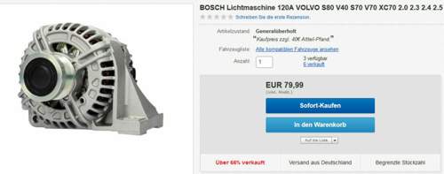

Ich habe mich jetzt aus folgenden Gründen für die generalüberholte BOSCH Lichtmaschine für 79,00 Euro aus der Bucht entschieden.
1. Die neue für 197 Euro plus 50 Euro Altteilepfand war mir zu teuer.
2. Eine vom Verwerter um die 60 Euro war mir zu unsicher, da Laufleistung meist nicht bekannt.
3. In der generalüberholten sind alle relevanten Verschleissteile gegen Neuteile getauscht plus 1 Jahr Garantie.
... wait and see
Gute Entscheidung!
Berichte dann mal, ob alles geklappt hat.
Musst du bei dem Regeneriert-Angebot die alte Lima zurückschicken?
Alte Lichtmaschine muß bei der generalüberholten zurückgeschickt werden.
Waren 40,00 Euro Altteilpfand drauf.
Ist ja schnell erledigt und kostet ca. 6 Euro zusätzlich.
Verbaut wird BOSCH Regler, INA Freilauf, original Lager etc., Gehäuse gestrahlt und neu lackiert.
Abschlussbericht Lichtmaschine tauschen.

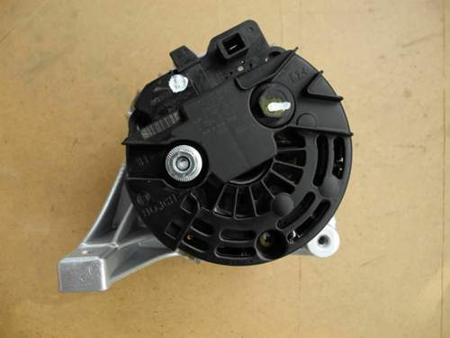

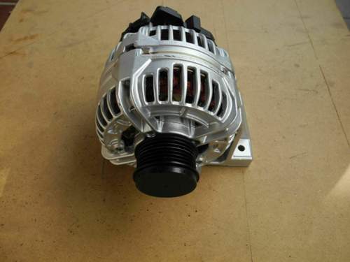

Wie schon gesagt habe ich mich für den Tausch der Lichtmaschine für eine generalüberholte BOSCH über EBAY für 79,99 Euro plus Altteilpfand von 40,00 Euro entschieden.
Lichtmaschine wurde inklusive Prüfbericht schnell geliefert. Die getauschten Komponenten sind von BOSCH, INA ... etc., also keine Billigware. Sandgestrahlt neu lackiert und beschichtet, macht einen guten Eindruck.

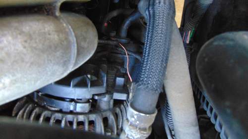

Kann mir einer sagen wie ich überhaubt den Plastikdeckel des Reglers abkriege ohne ihn zu zerbrechen. Ich sehe nur eine 15 Mutter.?
Hast du ein Bild? Normal sind es 3 Schrauben
Also ich sehe nur eine .Direkt oben neben dem Stecker. Das mit dem 3 Schrauben habe ich auch gelesen.Aber...? So ein Mist ,ich hatte im Januar die Ansaugbrücke runter wegen Ölfalle. Also meine Lima hat alle Symtome. Habe auch alles gefunden ,Videos und auch die tolle PDF Anleitung zum Selbermachen. Weiss jemand was das in einer normalen Werkstatt kostet.? Finde das ziemlich heavy das Ding heraus zubasteln.
