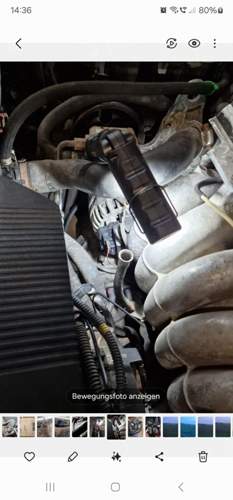

So sah das bei mir aus. Habe vor einem Jahr den regler gewechselt.
Das wichtigste ist immer der Ausbau der Kühlerlüfterplatte. Wenn die draußen ist, hat man Platz.

Ich befürchte, dass du den Deckel ohne die Lima rauszubehmen schlecht wegkriegst…
Da bräuchtest du einen 90 Grad Kreuzschliz - und zwar einen sehr flachen,.,
Zumindest bei v70 II ist das so..,

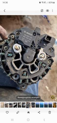

Hmm ..weil alle immer schreiben der Regler wechselt sich von selbst. Ich wollte sowieso nur wissen ob es der Regler ist. Wenn die Batterielampe nicht mehr leuchtet und manchmal auch die ABS wäre das schön nur die Lima wäre trotzdem 340000 km gelaufen. Also eigentlich sollte ich das komplett wechseln.
Ja logisch. Die Lima muss raus. Also Batterie abklemmen, Keilriemen runter, 4 Schrauben der Lima ganz raus und 2 Schrauben des klimakompressors gut lockern. Soll heißen, die 2 unteren Lima Schrauben, sind die 2 oberen klima Schrauben

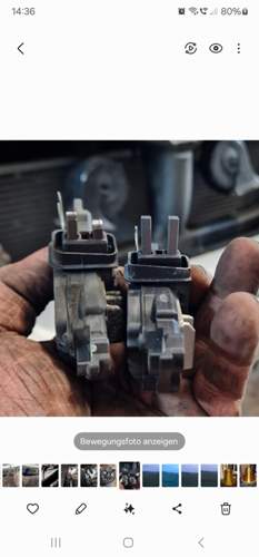

Wenn du den Regler im eingebauten Zustand raus hast schau dir bitte die Schleifringe an; die sind meist runter und „fressen“ die Kohlen. Neuer Regler würde dann auch bald wieder gefressen, hält nicht lange.
Ich mach die Lima raus, geb sie zum Fachbetrieb, der nimmt um die 120 euro - und dann ist die wieder für lange Zeit einsatzbereit; hab ich schon sehr oft so gemacht

Jepp , da hast du Recht, das geht so nicht. Also wenn ich schon die Lima ausbauen muß dann kommt auch eine Neue rein. Ich verstehe nur nicht wie einige Leutz behaupten sie wechseln nur den Regler. Ich bin nicht Houdini.?

Das hat nix mit Kunst zu tun. Der Lüfter muss raus. Er ist oben 2x geschraubt, unten ist er gesteckt. Natürlich muss man die Kabelbinder und störende Steckverbindungen öffnen. Wenn das weg ist, kommt man von oben an die Schrauben der Klima und der Lima. Der keilrippenriemen je nach spannvorrichtung. Bei mir ist es ne 14er Mutter. Also 14er Ringschlüssel der mit Klebeband mit einem längeren Stück Stahl verbunden ist. In meinem Fall ein abgebrochenes nageleisen.

:) …ich befürchte, sie bauen die aus und dann wechseln nur den Regler aus… :)
Gruß Didi
…..ach das glaube ich eher weniger! Die Arbeit macht sich keine Werkstatt freiwillig. Alte Lima raus , Neuteil rein…. Geht schneller und bringt mehr Marge beim Material. Und vermeidet am Ende evtl Gewährleistungsansprüche wenn nämlich der Freilauf, das/die Lager oder gar die Wicklung vielleicht doch einen Weg haben.
Ich glaube die Gefahr macht sich keine Werkstatt ohne Not….
