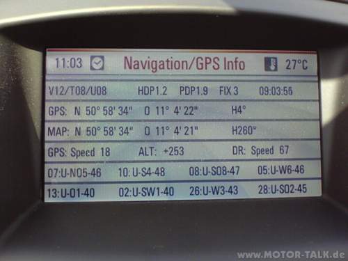

1. Warum zeigen meine beiden (unterschiedlichen) Navi's bei gleichzeitiger Geschwindigkeitsmessung deutlich unterschiedliche Werte an?
Also bei der Bestimmung der Geschwindigkeit über Weg/Zeiteinheit kommt es nicht auf den absoluten, sondern den relativen Positionsfehler an. Aber auch der ist natürlich nicht Null, die Einflüsse auf die Messung verändern sich ständig. Korrekturdaten für hochgenaue GPS-Messungen (DGPS) sind deshalb in der Regel nur 1 bis maximal 3 Sekunden alt und auch nur für bestimmte, enge Radien gültig (wenige Kilometer).
Wird die Geschwindigkeit über eine kurze Zeit bestimmt, wirken sich schon kleine relative Positionsfehler aus. Fahre ich in der Sekunde gemessene 41 m sind das 147,6 km/h, bei 42 m sind es 151,2 km/h.
Dass die Fehler bei den Navis und dieser Art von Geschwindigkeitsbestimmung unterschiedlich sind, kann zum Einen daran liegen, dass sie unterschiedliche Satelliten sehen (und damit unterschiedlichen Fehlereinflüssen ausgesetzt sind) oder dass die berechneten Geschwindigkeiten unterschiedlichen Zeitbasen entstammen oder unterschiedlich gefiltert werden.
Prinzipiell ist bei GPS auch die Bestimmung ober den Dopplereffekt möglich und wird auch gemacht. Wie das allerdings bei den einfachen Navi-Systemen ist, weiß ich nicht.

Ich bin mit der Materie "GPS" jetzt nicht so vertraut...aber:
Welche Toleranz hat GPS bzw. wie genau wird mittels GPS-Peilung die Geschwindigkeit errechnet? Wenn ich falsch liege, korrigiere mich: ...Bei einer mittleren, üblichen Abweichung von 10 m vom eigentlichen Standort (hier Fahrzeug) könnte das doch bedeuten (richtig oder falsch...?), daß man bei einer "echten" Momentan-Geschwindigkeit von 100 Km/h = 27,8 m/s innerhalb einer Sekunde sowohl "bisher"17,8 m mit dem Fahrzeug zurückgelegt haben könnte oder auch 37,8 m ? Unter schlechteren Bedingungen (geografische Bedingungen, Anzahl Satelliten, atmospährische Störungen etc.) wird die Auflösung des GPS sicherlich noch etwas schlechter sein.
Ich selbst habe 2 unterschiedliche Navigationsgeräte und beide liefern bei gleichzeitiger Geschwindigkeitsmessung bei meinem Vivaro deutliche unterschiedliche Ergebnisse, wobei hier keine "Tendenz" feststellbar ist, also man kann nicht einmal sagen, das Gerät "X" zeigt weniegr an als Gerät "Y", nein, beide liefern sehr oft "völlig unterschiedliche Werte, mal zeigt das eine ein paar Km/h mehr als das andere und mal umgekehrt...bei einer sehr hohen Genauigkeit des GPS dürfte das ja nicht sein. Letzlich wird eventuell die "Gerätequalität" (Rechenleistung, Rechengenauigkeiten, Antennenleistung...) dabei auch eine Bedeutung haben.
