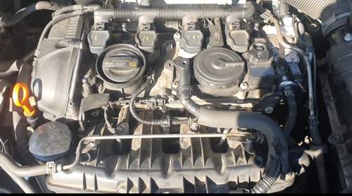

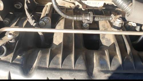

Kann mir jemand sagen was das für ein Sensor auf Bild 3 ist? Es handelt sich um ein 1.8Tsi BZB
Danke im voraus
