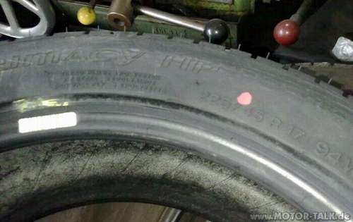

Meine eben angekommenen Michelin Primacy HP haben auch rote und gelbe Markierungen, aber etwas anders.
Der rote Punkt ist auch auf der "innenseite" des Reifens, also beim montieren muss man ja niederknien, um den Punkt und das Ventil richtig positionieren zu können.
Und die gelben Streifen sind auch auf unterschiedlichen Stellen.....
Auf was muss ich achten, wenn die Reifen montiert werden, oder ist das bei 225/45R17 und ET47 wurscht.
Vielen Dank !
[Von Motor-Talk aus dem Thema 'Weiser, gelber oder roter Punkt auf Dunlop-Reifen?' überführt.]
Gelb
Rot
