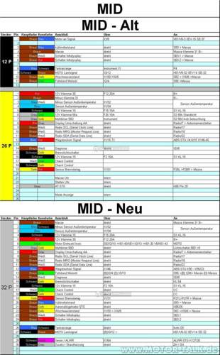

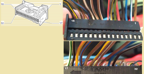

hat schon mal jemand sein MID umgebaut von gelben und schwarzen Stecker auf den grauen? In der SuFu habe ich zwar einen Beitrag gefunden, dieser ist jedoch schon 8 Jahre alt und führte zu keiner brauchbaren Antwort.
So wie das aussieht hat mein Vorbesitzer schon mal versucht das MID zu reparieren, allerdings kann man vor lauter Pixelfehler kaum noch was lesen. Da die MID`s mit dem grauen Stecker weniger anfällig sein sollten würde mich eben interessieren, ob hier schon mal jemand so einen Umbau versucht oder gemacht hat.

zum einen würde mich die Pinbelegung wenn möglich mit den Kabelfarben interessieren,
dann was ich alles dazu benötige außer den grauen Stecker und das dazugehörige MID
und vielleicht noch ein paar Tips dazu.

Besorge dir einen gebrauchten intakten mit zwei Steckern.
Alles andere ist eine Aufgabe für Leute die wirklich den vollen Durchblick und handwerkliches Geschick haben.
Ich sage dir daß weil ich diesen Durchblick habe und es für mich schon nicht einfach war alles wieder korrekt hinzubekommen.
Bei Modellen bis 95 geht es fast gar nicht, es sei denn du tauscht auch den Tanksensor und den Tacho.
Bei E-Bay oder den vielen Verwertern gibt es die aber eigentlich recht häufig auch intakt zu erstehen.
Es besteht auch die Möglichkeit ihn von einer der vielen Firmen im Netz instandsetzen zu lassen.
Dann ist er wie neu und du hast eine Gewährleistung auf das Teil.

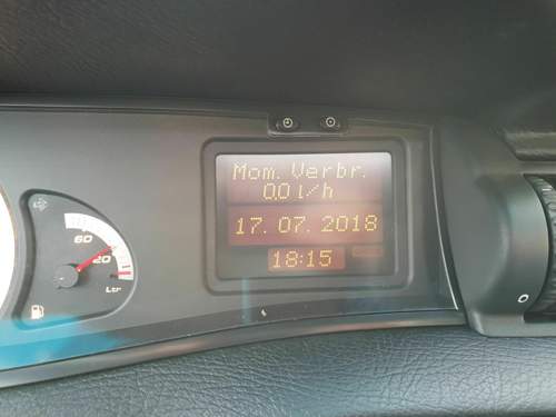

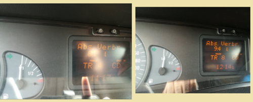

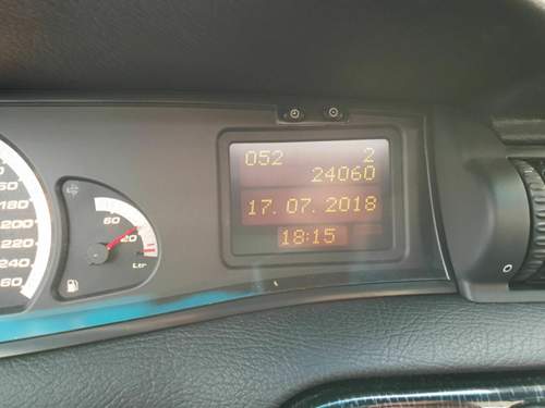

Ich hole mal diesen tread vor 😛
Ich habe den selben Wunsch, sue SuFu brachte mich aber nur hierher...
Ich will eigentlich nur aufrüsten, da mir die beiden Funktionen "Wegstrecke" und "absolut Verbrauch" sehr gefallen... Besonders der absolut Verbrauch...
Ich habe mir auch Kurt seinen Pin-Plan angesehen und frage mich jetzt, in wie fern es möglich ist...
Ich denke mal, ein einfaches umpinnen wird nicht reichen... Ich habe die grüne tachofolie, falls das relevant ist...
Wie schwer wird es sein? Auf was muss ich besonders achten? Falls es überhaupt funktioniert...
Liebe grüße vom Michel
Laß es, du legst dir vermutlich massiv die Karten.
Ist letztlich zu viel Aufhebens für viel zu wenig Ergebnis.
Aufwand und nutzen stehen in keinem Verhältnis, Klar...
Ich möchte gerne wissen, warum es nahezu unmöglich ist 😉
Soweit ich gesehen habe, fehlt beim neuen 1-2 mal Masse oder so... Und einige Signale sind an anderen Pins (ich meine nicht beim MID... Z. B. Wegstrecken Signal)... Kommen darüber völlig andere Signale oder ist in dem Fall einfach nur der Stecker am ABS-STG anders belegt?

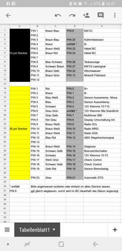

Hab da noch was von einer Aktion von damals gefunden.
Das war aber nur MID alt gegen neu.
Also nicht TID gegen MID.
Da mussten dann noch alle mögliche Strippen gezogen werden.
Hat auch immer diverse Alarme angezeigt, die schwierig unterdrückt werden konnten. (Xenon und der andere Schnullifix)
Auch die Programmierung hat irgendwie verrückt gespielt (hatte damals noch kein Tech II).

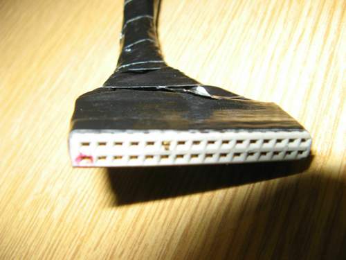

Solch einen Adapter, wie in deinem Bild 6 hab ich auch vor 😉
Kannst du dich noch daran erinnern, welche Strippen gezogen werden mussten?

Nein, mir fehlen die Errinnerungen und ganz ehrlich auch die Lust mich da wieder reinzupfiemeln.😠
Ich denke, wenn du dich damit wirklich auseinandersetzen und dir es antun willst, wirst du diesen Weg auch alleine gehen können. 😉
Hatte dir ja alles was ich dazu ausgearbeitet und noch gefunden habe, schon gepostet.😉
