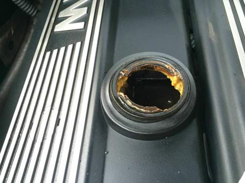

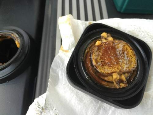

Gelbe Ölpampe am Öldeckel
BMW 3er E46
Hallo Zusammen,
ich hoffe ihr habt die Feiertage gut überstanden und angenehm verbracht.
Nun habe ich mal wieder ein Anliegen😉
Aktuell fahre ich täglich 5km zur Arbeit und dann 5km zurück.
Dass sich dadurch eine gelbe Ölmasse bildet dachte ich mir.
Aber in diesem Ausmass habe ich es noch nicht gesehen.
Ist es bei euch ähnlich viel gelbe Ölmasse bei viel Kurzstrecke?
Grüsse

Zieh mal die Leitung vom Ventildeckel die zur KGE geht, da wird auch schon der Schmand drinhängen..... wie dann die KGE ausschaut läßt sich erahnen.
Das ist zwar absolute Kurzstrecke, aber hier ist vermutlich wirklich die KGE absolut am Ende.
KGE erneuern und dann am besten mit dem Fahrrad in die Arbeit fahren.
Oder dem Auto wenigstens ab und zu eine längere Strecke gönnen.

Ich war gerade in der Werkstatt welche mir mitteilte, dass dies auch von den vielen Kurzstrecken kommen kann.
Die KGE muss also nicht zwingend kaputt sein.
Geht die Pampe denn mach längerer Fahrt auf der Bahn weg?
Guck mal in das Rohr.....

Ja genau, schau mal in das Rohr.
Das Rohr in dem der Ölstab sitzt?
Nein, das welches an den ventildeckel geht.
Ich hab mal ein rotes herzchen drum gemalt 😁
Aber Vorsicht, es ist ein Rohr, kein Schlauch. Das sitzt gern sehr fest drauf und löst sich mit einem Ruck. Halte am besten was dagegen, nicht, dass du es abbrichst.
