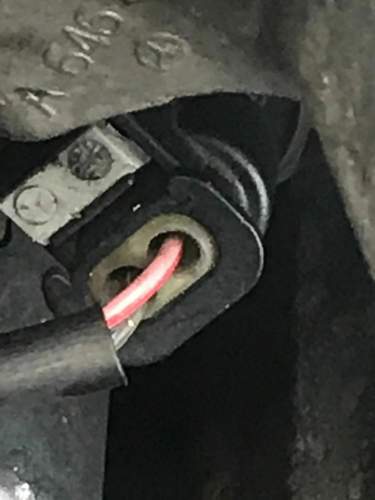

Hab mir jetzt den facet bestellt und wollte schonmal vorab das Abziehen des Steckers probieren. Aber keine Chance, habe den Mechanismus nicht kapiert.
Wer kann helfen?
Stecker
Man muss die Steckerentriegelung drücken, dann kann man den Stecker auch abziehen. Schau zuerst bei einem anderen Stecker, wo man besser hingucken kann! Dann versteht man das Prinzip!
Schönen Sonntag!
Das graue Teil mit einem Schraubendreher raus drücken dann mit den Finger das graue Teil Richtung Stecker drücken und abziehen.
