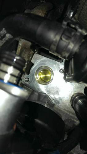

Wenn ich an der Hochdruckpumpe dieses Ventil oder was es ist abschraube und keine Späne drin sind, kann ich dann einen Schaden der Pumpe ausschließen?

Ok... Dann schraub ich dann erstmal das dosierventil ab. Wenn da Späne sind hat sich's eh erstmal erledigt

So, habe eben mal das Dosierventil abgeschraubt. So wie es aussieht, kann ich wohl einen HDP-Schaden ausschließen oder?
Wo geht die Fehlersuche nun weiter? vor der Pumpe oder nach der Pumpe? oder beide Richtungen?
Dosierventil
Beide

Ich hab das Regelventil am Rail getauscht... Den Fehler mit Überdruck konnte ich beheben.
Nun hab ich das Problem mit Niederdruck wenn ich Kurven fahre, z. B. Ausm Parkhaus raus... Bzw hab ich den Fehler bis jetzt zweimal gehabt im selben Parkhaus. Sonst noch nicht
