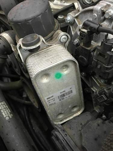

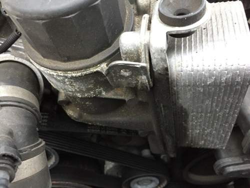

Jetzt aber festgestellt, dass da noch was ölt. Ich habe mal gegooglt und festgestellt, dass es sich um das Ölfiltergehäuse/Ölkühler handelt.
Muss ich das komplett wechseln? Oder reicht es die Dichtungen zu erneuern? Und kann ich das einfach so abschrauben?

Ich würde ja erstmal das eine Problem lösen.

Gib mir per PM deine FIN und email dann bekommst du ein Paket voll WIS Dokumente dazu. Ist zu viel um hier einzeln zu posten.
Moin, es ist zum Mäuse melken. Ich komme weder an den Ölkühler, noch an die Magnete ran, weil der Ausgleichsbehälter der Servopumpe im Weg ist. Die wiederum kriege ich nicht ab, da der wohl gedreht werden muss, bevor man ihn abziehen kann. Mach ich was falsch?
Ok, so wie ich herausgefunden habe, muss wohl nicht gedreht werden. Es ist wohl ein Ring drauf, den ich erst entfernen muss. Na dann schauen wir mal
So liebe Leute, es ist vollbracht. Die neuen Magnete sind drin, die Ölkühlerdichtung hab ich auch gewechselt und die gelbe Kontrolllampe ist bislang auch aus geblieben. Ich wünsche euch ein frohes Fest!
Hallo STmahias,
wie bist du an die Dichtung gekommen? Hast du den Motor abgelassen? Warum hast du nicht gleich den Ölkühler mitgewechselt?
Oder habe ich da etwas falsch verstanden aus deinem Post.
