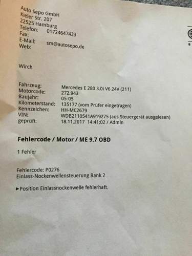

Hallo Leute,
Ich habe den Fehler nochmal woanders auslesen lassen (Mit Bericht!!!) dort kam folgender Fehler zum Vorschein:
Fehlercode P0276
Einlass-Nockenwellensteuerung Bank 2
Position Einlassnockenwelle fehlerhaft

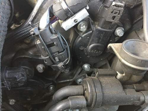

Ich habe ein Foto eingefügt von dem Teil, dass angeblich der Übeltäter sein soll.
Man beachte im übrigen wie Mercedes abgebrochene Stecker repariert und nix sagt.
Ist ja unter der Abdeckung. Sowas muss man dem Kunden ja auch nicht sagen...
Jetzt stellt sich mir aber folgende Frage:
Bei mir wurde vor 30.000 km das Kettenrad und die Steuerkette getauscht. Hätten diese Bauteile auch im Rahmen dieser Reparatur gewechselt werden müssen?

Der Fehler Bericht und die Ist werte, wären interessanter, als dein Foto.
Und womit wurde ausgelesen?
Ist-Werte? Sowas hab ich nicht bekommen... mit was ausgelesen wurde? Ich hab keinen Dunst? War ein Computer mit separatem Bildschirm. Ich kenn mich da nicht aus. Ich bin schon froh, dass überhaupt was angezeigt wird
Hier der Bericht
@STmathias schrieb am 18. November 2017 um 16:08:13 Uhr:
Hier der Bericht

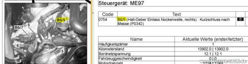

Es würde doch schon oft genug gesagt, dass man nur mit SD auslesen lassen soll.
B5-6fehler-zuordnung
