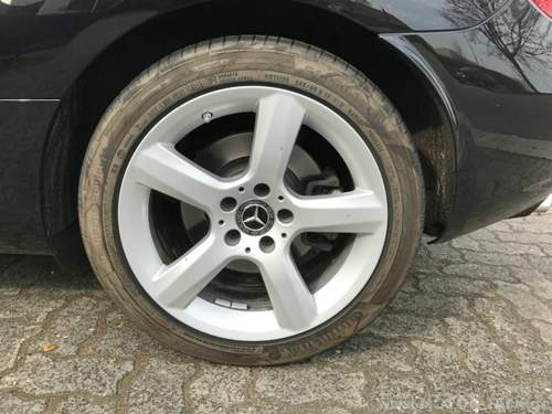

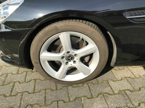

Auch wenn es ein SLK ist, würde ich dieses Problem gerne auch hier schildern, da es auch andere betreffen kann und hier besonders viele sachkundige Personen mitlesen:

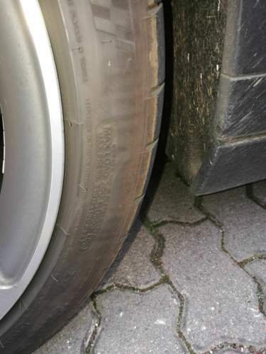

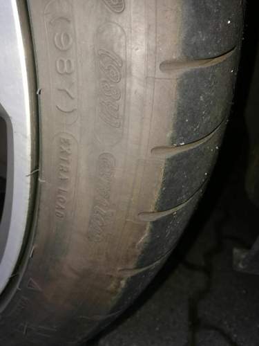

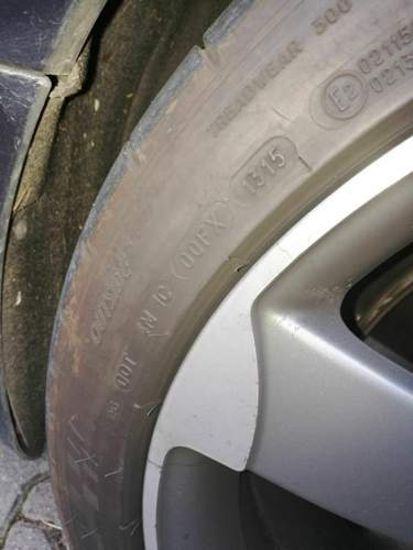

Ich habe heute auf meine Sommerreifen wechseln lassen und bin schier umgefallen, als ich die Reifen gesehen habe: alle 4 sind nicht mehr schwarz, sondern ockerbraun! Ich habe sie mehrfach gewaschen, das ist kein Schmutz, das Gummi selbst ist verfärbt. Der Meister meinte: macht nix, kommt mal vor, gehört so.
Ich meine: so kann es nicht bleiben, die wurden falsch gelagert oder bei der Felgenreinigung aggressiven Chemikalien ausgesetzt.
Habt Ihr so etwas schon mal gesehen, was könnte so etwas auslösen? Was würdet Ihr empfehlen?

das kommt von einem Reinigungsmittel vor der Einlagerung.

Hierzu eine Stellungnahme von Michelin:
"Email von Michelin:
Sehr geehrter Herr E,
wir haben Ihre Anfrage vom 19.10.2010 erhalten und bearbeiten diese mit dem Zeichen 451074.
Sie uns nach den technischen Aspekten der von Verfärbungen an den Reifenflanken gefragt. Wir möchten Ihnen folgende Informationen dazu geben:
Bei der Produktion von Michelinreifen werden den verwendeten Kautschukmischungen Chemikalien wie Wachse und Anti-Oxydationsmittel beigemischt, um das Produkt gegen vorzeitige Alterung und Rissbildung zu schützen. Diese Alterungsschutzmittel im Reifen sind unerlässlich, um eine optimale Ozonbeständigkeit und somit seine maximale Nutzungsdauer zu gewährleisten. Die Substanzen sind so ausgelegt, dass sie aus dem Reifeninneren im Laufe der Zeit an die Oberfläche diffundieren. Neue Reifen haben somit erhöhte Anteile von Alterungsschutzmitteln in den Mischungen, die unter gewissen Umständen überproportional an die Außenflächen austreten können.
Als Auslöser können hier starke Sonneneinstrahlung über einen längeren Zeitraum oder erhöhte Erwärmung (z.B. Außentemperaturen über mehrere Tage und Wochen) in Frage kommen. Durch das Austreten der Wachse und Anti-Oxydationsmittel entsteht je nach deren Zusammensetzung eine gräulich-bräunliche Verfärbung an der Reifenaußenseite. Das Ausdiffundieren und damit die Verfärbung ist am stärksten während der ersten Einsatzphase und reduziert sich mit zunehmendem Alter auf ein für den Betrachter nicht mehr wahrnehmbares Minimum.
Diese dünne Schicht kann durch einfaches waschen mit normalen Reinigungsmitteln (Seifenlauge, Spiritus oder ähnliches) oder abwischen entfernt werden und tritt nach der 2. oder 3. Wäsche bzw. mit zunehmendem Reifenalter nicht mehr auf.
Das beschriebene Phänomen tritt also vorwiegend bei relativ „produktionsfrischen“ Reifen auf und beinhaltet in keinster Weise eine Beeinträchtigung von Betriebssicherheit und Lebensdauer der Reifen
Wir danken Ihnen für das Interesse, das Sie Michelin und unseren Produkten entgegenbringen. Auch hoffen wir, dass wir Ihnen mit unseren Erläuterungen die gewünschte Auskunft geben konnten, wünschen Ihnen für die Zukunft eine gute und sichere Fahrt mit Ihren Michelin-Reifen und verbleiben
mit freundlichen Grüßen / Best regards / Sincères salutations "

Zu dem Michelin-Brief: die Reifen wurden in der KW41/2013 hergestellt, sind also schon fast 4 Jahre alt. Zudem bringt waschen gar nichts, also das passt nicht zu dem beschriebenen Phänomen.

Wenn der Reifesatz vorher gereinigt wurde und dann die Räder nass in die Tüte gepackt wurden kann ich mir diesen Prozess vorstellen. Ist es den auf allen 4 Reifen gleichmäßig stark? Irgendetwas ist da schon schief gelaufen
Ja, alle 4 Reifen sind betroffen.
