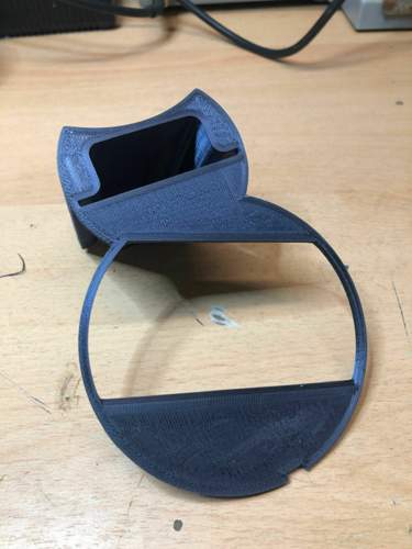

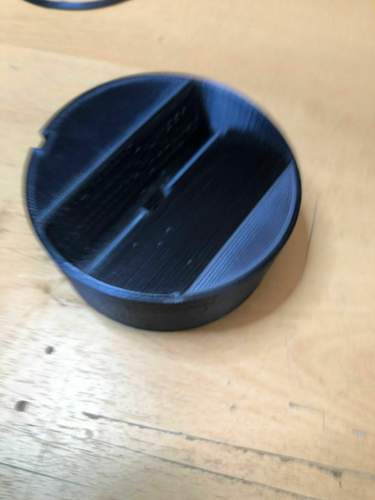

Danke für euer Lob! Wer schon mal mit 3D Druck zu tun gehabt hat weiß wie sehr es Spaß macht wenn aus einer Idee ein Gegenstand wird aber auch wie sehr es frustrieren kann wenn’s nicht so klappt wie man will. Das Ding hat gut 9 Stunden Druckzeit, wenn da nach 8 Stunden was schief läuft mag man auch gerne mal den Drucker gegen die Wand schmeißen:-)
In der Tat habe ich schon über eine Kleinserie nachgedacht, es gibt da aber noch ein paar Probleme zu lösen.
1. Die aktuelle Version ist exakt auf mein X mit Hülle und Glas zugeschnitten, also alles mit Lightning Stecker und einer Gesamtdicke von < 10,9 mm passt, da der Stecker in der Höhe verstellbar ist. Getestet habe ich 5er, 7ner, X und XR (passt nur ohne Hülle)
Müsste eine Version erstellen die mit allen Apple Geräten klarkommt und im Auge behalten das auch irgendwann ein USB C Stecker passen muss.
2. Die Optik. So wie es bei mir aussieht braucht es sehr viel Handarbeit, mindestens 5 mal füllen und schleifen damit es so glatt wird. Trotzdem wird die Oberfläche nicht so perfekt wie bei einem Spritzgussteil. Besonders die vertikalen Flächen sind schwierig. Der Rohdruck ist ziemlich rau, siehe Foto.
Wer ernsthaft Interesse hat darf mir gerne per PN schreiben was ihm so ein Ding wert wäre, dann denke ich drüber nach.
Grob geschätzte Materialkosten: 15€ Flaches Lightning Kabel, 5€ Füller, Farbe, Schleifmittel, 3€ Filament und mindestens 5 Stunden Handarbeit ( auch wenn der Drucker alleine druckt :-)). Dazu kommt noch ca. 20% Ausschuss.

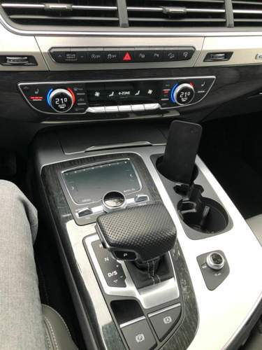

Drucken lässt sich fast alles, hab sowas mal für meine Quh gemacht mit Qi Lader. Hab mich aber beim T3 dagegen entscheiden da ich CarPlay nutzen wollte...
Rohteil
Rohteil
Qi Version für Q7
das STL für den CR7 wäre nicht schlecht !!! Man hat ja jetzt Zeit.
CR7? Du meinst Q7. Ich glaube aber das hilft dir nicht wirklich da ich es damals um eine Ladeelektronik vom Chinamanm herum gebaut habe und die Quelle hab ich nicht mehr. Beim Q7 konnte ich dann übrigens nicht mehr den Schlüssel in dem Fach parken da die QI die Sendefunktion vom Schlüssel gestört hat. Kannst die STL Files aber gerne haben, Schick mir deine Mail per PN
