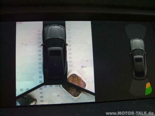

An der Stelle fällt mir noch was zu Top View ein:
Wer von euch nutzt die "bunten Linien" als Orientierungshilfe? Wer kann sicher erklären, wie und wofür die stehen und was sie bedeuten sollen? Hatte neulich im Werkstattersatz-530d Touring das Top View, die Kamerabilder waren klasse, aber die Linien gaben mir nur Rätsel auf bzw. empfand ich sie als nur störend im Bild.

Also, die roten Linien zeigen Dir an, dass alles, was zwischen der Linie und Deinem Auto ist platt gefahren wird... eigentlich ganz einfach, aber mir gehen die Linien auch auf den Zeiger...ich habe sie ausgeschaltet!
ich dachte das die Linien eine andere Funktion haben. Meines Wissens zeigt die rote Linie den Fahrweg bei maximalem Lenkradeinschlag an und die Grüne Linie den Fahrweg beim aktuellen Lenkradeinschlag. Daher verändert sich die Rote Linie auch nicht, sie ist entweder links oder rechts vom Fahrzeug und immer gleich.
Wenn die rote Linie anzeigen würde was man alles "platt" fährt wie oben behauptet müsste sich diese ja auch ändern je nachdem wie der Lenkeinschlag ist. Bei mir macht sie das jedenfalls nicht.
Ich finde die Linien im Topview Modus zeitweise nützlich, aber wirklich brauchen tut man sie nicht. Die Hilfslinien im Rückfahrmodus sind mir schon etwas zu viel, habe Sie aber immer noch aktiviert.

Hi Dirk,
ok, ich versuchs. Beim Topview kannst du auswählen ob du "Topview" haben möchtest oder nur "Rearview". Wenn du Topview auswählst dann wird dein Auto von oben angezeigt und du siehst eine grüne und eine rote Linie. Meiner Meinung nach mit den Funktionen die ich beschrieben habe.
Wenn du als Ansicht "Rearview" auswählst dann wird nur das Rückfahrbild in voller größe angezeigt und hier hier wird eine Art "gelbes Quadrateraster" angezeigt. Es wird quasi auf den Boden deine "Fahrstrecke" bei aktuellem Lenkeinschlag angezeigt. Das kann nütlich sein wenn du z.b. Rückwärts in einen 90 Grad zur Fahrtrichtung weisenden Parkplatz mit Bodenmarkierung einparken willst. Also z.B. auf einem "leeren" Baumarktparkplatz oder im Parkhaus um genau zwischen die beiden Bodenmarkierungen zu kommen. Das Raster zeigt also an ob du da reinkommst. Wenn man gerne den Rearview Modus nimmt ist das in meinen Augen nützlich.
Wenn du den Topview Modus zum rückwärts einparken nimmst, dann wird ja das Auto von oben angezeigt und dann sieht man die Bodenmarkierungen auf dem Kamerabild. Daher gibts da wohl auch das "gelbe Raster" nicht. Beim "Topview" Modus sieht man halt nicht so weit nach hinten wie im "Rearview" Modus.
