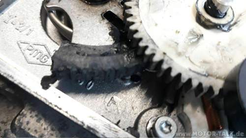

Gestern musste ich meine Drallklappen wechseln da die MKL schon 2 Jahre leuchtet, leider dann auch feststellt das meine Zahnräder von der Drosselklappe nun auch hinüber sind

Ja Drosselklappe habe ich auch schon gewechselt. 30€ beim Verwerter und hält schon 70 000 km. Aber bei mir war der baypass dicht. Ist jetzt alles frei und Fehlermeldung ist weg. Der Ansaugtrakt wo die Drallklappen sitzen schaut ziemlich verkorkt aus. Aber die klappen machen zu und es gibt keine Fehlermeldung

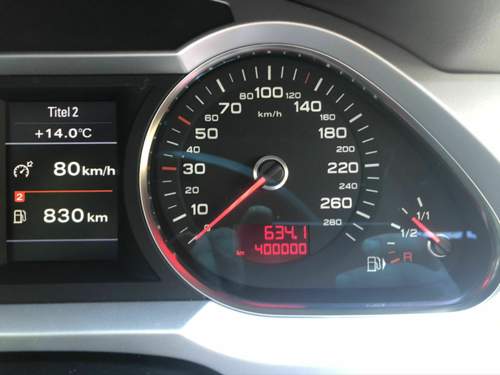

Gestern war es soweit, problemlos....
