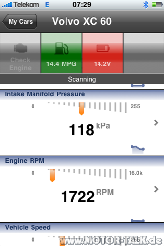

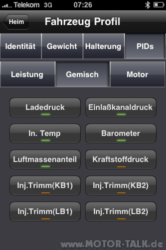

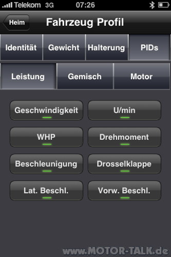

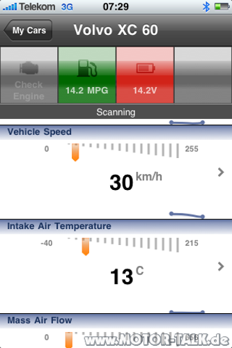

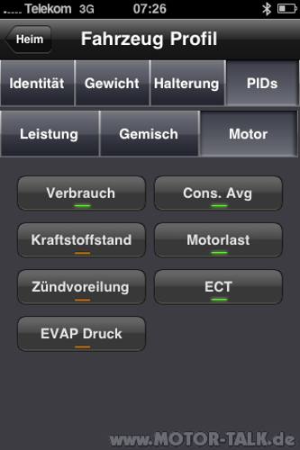

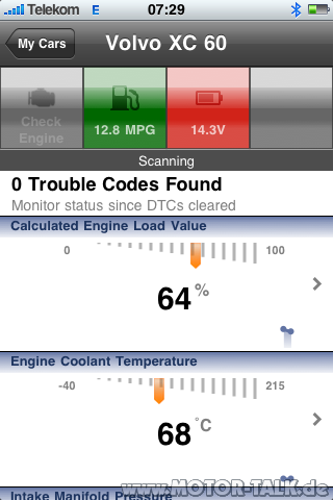

Also ich habe eine "kommerzielle Lösung" gewählt die IMHO absolut nicht nach einem Bastelladen aussieht, daher kurze Vorstellung:
- Mein iPhone hat eh einen festen Platz per kurzem Schwanenhals vom Ablagefach Amaturenbrett XC60. Also lag es für mich nahe zu surfen ob es dafür nicht auch ODBII Software gibt...
- Siehe da, 4 Apps, 2 davon sogar kostenlos, gibt es für das iPhone um die OBDII Daten anzuzeigen und auch zu speichern. Info ODBII iPhone Apps
- Als Hardware habe ich mich für die Kiwi WiFi Lösung entschieden, da ich kein Kabel vom ODBII Port unten links quer übers Amaturenbrett haben wollte. Info ODBII Hardware
Ergebnis: Absolut super, bereits schon das kostenlose App "FUZZYCar for iPhone" bietet eine Vielzahl von Messpunkten. Bessere grafische Aufbereitung bieten dann Rev for iPhone (auch in Deutsch) und DashCommand. Trouble Codes auslesen können auch alle.

Ich nutze es z.B. um mir die exakte Kühlwassertemperatur anzuzeigen. Da habe ich mit Erschrecken festgestellt das im letzten Winter mein 2,4D auf den 15 KM Arbeitsweg nicht mal auf seine Arbeitstemperatur kommt, bei knapp unter 70 Grad ist Schluss und er wird abgestellt da angekommen. Interessant ist auch die digitale Anzeige der echten Geschwindigkeit die abgreifbar ist und nicht der korrigierte analoge Tachowert. Ladedruck, Motorauslastung,... sind auch möglich. Bei Interesse kann ich ja mal ein paar Hardcopies machen was alles so dabei ist.
