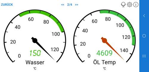

ich benutze zum Anzeigen von Wasser- und Öl-Temperatur die Android App CarScanner Peo Version (hat auch so ca 5 Euro) gekostet. Die Software kann auf die Volvo Codes eingestellt werden und zeigt dann alles Mögliche an. Man kann das Display beliebig konfigurieren, siehe Bild (nicht an den Werten stören, im Demo Modus spinnt die Anzeige).
Man sollte bloß nicht vergessen, die App bei Nichtgebrauch abzuschalten, sonst ist das Handy ziemlich blockiert.

Screenshot-20200318
Themenstarteram 18. März 2020 um 10:10
Welchen Dongle benutzt Du, um die App anzusteuern?
