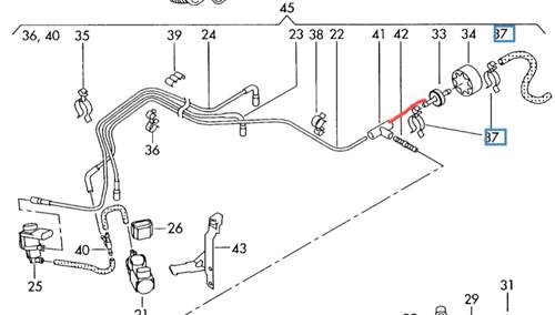

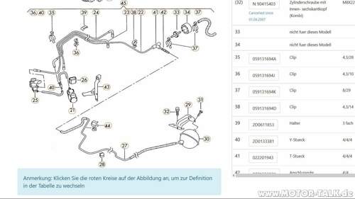

Was mich beschäftigt:
Der Dicke besitzt eine Unterdruckanlage. Erzeugt wird der Unterdruck durch die Pierburgpumpe mit Nummer: 057 145 100 AE.
Wo ist bei mir der Pufferbehälter, Position 30, verbaut?
Ich habe einen offenen Schlauch der im Nirvana endet. Er kommt aus einem T- Stück, Pos. 40, welches eine Ende in den Druckwandler Pos. 21 und das andere Ende zum Magnetventil Pos. 25 geht.
Es endet bei mir der 3. Anschluss des Abzweiges, Pos. 40, im Nichts- also hängt vorn einfach so rum unter dem flachen Ansaugschacht für den Luftfilter seitlich des Kühlers.
Kann das sein das bei mir alles falsch verbunden ist? Denn so wie auf der Explosionszeichnung dargestellt ist es bei mir nicht.
Bei mir existiert zum Beispiel das T- Stück, Pos. 41, welches mit dem Pufferbehälter verbunden ist, überhaupt nicht.
Jemand Kennung oder stehe ich neben mir.
EDIT: aufgefallen ist mir das alles, nachdem ich den Kühler der AGR gewechselt hatte. Vorher hatte ich Bilder gemacht von allen Anschlüssen und dann noch einen Ausdruck der Unterdruckanlage. Dann fiel mir auf das alles anders ist.
Bild-1
Img-1999

Das sieht so nicht korrekt aus.
Mal so aus dem Kopf habe ich folgende Dinge die per Unterdruck angesteuert werden.
Agr ventil
Agr kühler bypass klappe
Luftfilterkasten klappe
Das ist aber nicht vollständig denke ich.
Agr ventil kann bei manchen auch elektronisch sein.
Aber so wie es bei dir ist scheint es mir nicht korrekt zu sein.
Ich würde sagen, dass der Schlauch an die Umschaltklappe hinter dem Luftfilterkasten gehört, baue den mal aus. Vielleicht ist das T-Stück auch hinter dem Luftfilterkasten, da bin ich mir gerade nicht sicher.
Themenstarteram 28. Mai 2017 um 18:14
Der Schlauch ist dort vorn zu Ende. Er hat auch die weiße Kennzeichnung für eine Plasikklemme die dort vorhanden ist. Aber was mich brennend interessiert ist: wo sitzt der Pufferbehälter für den Unterdruck?
Der Schlauch der Luftfilterkastenklappe ist dran. Der ist dicker.
Beim A4 sitzt der im linken Radhaus, also Radhausschale raus. Nach der Zeichnung könnte es bei dem 4F ebenso sein. Vermutlich geht dann nur eine Unterdruckleitung hinter dem linken (Fahrerseite) unter den Kotflügel. Wenn dem so ist, dann wüsste ich nicht, was da sonst eine Unterdruckleitung zu suchen hätte und wäre mir ziemlich sicher, dass die dort sitzt.
Der Schlauch geht zum/hinter den Luftfilterkasten.
Ausgleichsbehälter sitzt im Kotflügel Beifahrerseite Richtung Tür.
Themenstarteram 29. Mai 2017 um 14:54
So gerade geschaut. Der Schlauch war vom T- Stück ab da er eingerissen war. Gekürzt, angesteckt, den Fehler- AGR Durchsatz zu klein, gelöscht. 50km Probefahrt: alles gut.
Danke nochmal.

Unterdruck wird ständig aufgebaut durch eine Pumpe. Man hat sogar einen Pufferbehälter im rechten Kotflügel verbaut.
