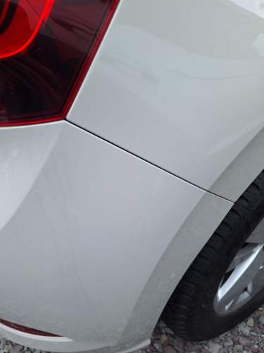

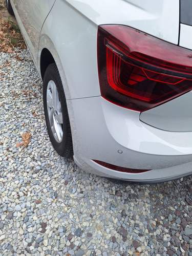

habe einmal eine Frage an die Fachleute, es geht um einen gebrauchten Polo ca. 1 Jahr alt er soll unfallfrei sein.
Nun ist mir aufgefallen, dass das Spaltmaß und die Position der hinteren Stoßstange zur Karosserie abweicht, gefühlt hängt die Stoßstange etwas außerdem sieht die Farbe im Spalt aufgeraut aus, kann aber vom Foto auch Dreck sein, der Wagen auf den Fotos ist verstaubt und steht im Freien.
Anbei zwei Fotos, es handelt sich um die linke Seite.
Wie sieht eure Einschätzung aus?
Spaltmass links
Spaltmass Versatz links
Vergleich rechts
6 Antworten
Diesen minimalen Versatz habe ich ab Werk und meiner ist von 2020, vielleicht etwas weniger. Normale Auslieferungsqualität würde ich sagen.
Ja das ist normal meiner hat zwischen kotflügel und Tür ca. 2mm Unterschied zwischen oben und unten, ist halt nur ein Polo
Lackdicke prüfen am Blech… dann hast Gewissheit…Stoßstange ist egal…
Hat meiner seit Auslieferung in 2019.
So schaut es halt aus mit aktueller Volkswagen Qualität
Hat mein Modelljahr 2021 auch in etwa so ab Werk. Ein weiterer Polo in der Familie auch. Würde ich als normal betrachten, wenn auch natürlich nicht 100% sauber verarbeitet.
