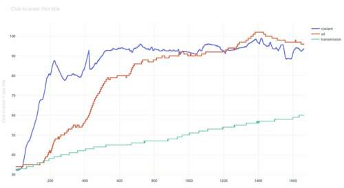

10 Minuten kommen in etwa hin, je nach Aussentemperatur natürlich. Auf Landstraßen mit Wechsel 50km/h und 90 km/h erreiche ich etwa nach etwa 12 Minuten die volle Öltemperatur mit dem 530d. Habe das letztes Jahr mal mit Bimmerlink geloggt, s. Anhang (x-Achse in Sekunden).

Nie im Leben erreichst Du nach 10 km im Normalfall deine angegebene Öltemperatur, ausser der 30D hat evtl. einen Zuheizer, das weiß ich aber nicht. Sind immerhin min. 6l Öl? im Motor, mein F10 als 35i hatte schon 6,5l drin. Ich fahre Motorrad und da merkt man wie lange Motoröl wirklich braucht bis es auf 90 oder 100° ist. Aber alles Gut, BMW's Werkstätten wollen schließlich auch leben.
Zuheilen haben soweit ich weiß alle Diesel. Dazu kommen noch die Kühlerjalousien die sicherlich auch eine schnellere Aufheizung bewirken, wenn geschlossen.
Die Öltemperatur ist definitiv so, ich fahre die Strecke in der Regel jede Woche 5x hin und zurück. Die Öltemperatur beobachte ich vor allem im Winter regelmäßig.
