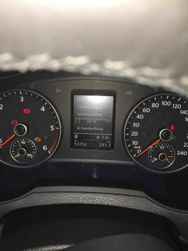

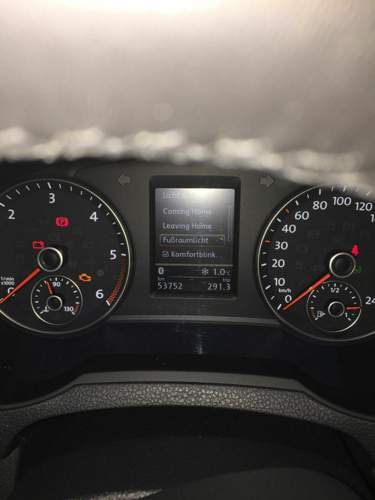

die Fußraumbeleuchtung leuchtet vermutlich nur bei geöffneten Türen und nicht (gedimmt) während der Fahrt ?
Fußraumbeleuchtung leuchtet auch während der Fahrt, diese kannst über die MFA ausschalten oder Dimmen...siehe Bild 😉
