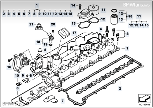

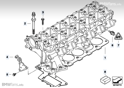

Sind das hier die Zylinderkopfdichtungen? Wenn ja, hat die vorderste einen Riss und es tritt Öl aus ... http://www.quicksnapper.com/files/4330/7676916344A22ADBC4865D_m.png
Nein, ist sie nicht,es gibt nur eine und glaub mir, Du willst als Laie nicht wissen was da alles ab muß um die zu wechseln 😉
ZKD ist die Nummer 1 auf dem ersten Bild
Wenn Du schon Wasser im Öl hast und Ölwechsel gemacht wird sollte auf jeden Fall auch der Filter der Motorentlüftung ( NR. 15 auf dem zweiten Bild mit gewechselt werden. Wenn Du Glück hast hört er dann auch auf blau zu qualmen. Danach hilft sowiso niur noch beten. Wenn er denn wieder vernünftig laufen sollte würde ich auch einen zweiten Ölwechsel schon nach kurzer Zeit machen.
PS. Was Du da auf dem Bild hast sind nur gesteckte Gummiabdeckungen, die könntest Du zwar raus machen weil eben nur gesteckt. Dort siehst Du aber auch bloß nicht viel wo was her kommt oder undicht ist.
Das ist die Ansaugbrücke die war bei mir auch mal kaputt(ist nur aus Plastik) kostet ca. 380€.
