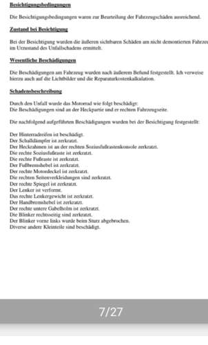

Hallo liebe Community,
ich habe die Möglichkeit eine gebrauchte BMW F800 GT mit einem Unfallschaden von dem Vater meines Kumpels zu kaufen. Da dies mein erstes Motorrad wäre und ich kostengünstig an dieses kommen könnte aber keine Ahnung habe ob der Kauf das richtige wäre oder ich lieber davon Abstand nehmen sollte, hoffe ich auf eure Erfahrungen und Tipps zu diesem Thema.
Die Maschine ist Bj. 2017, hat knapp 19000 km runter und würde mich noch ca. 2700 Euro kosten.
Sowie ich es verstanden hab ist ihm im Stau stehend einer hinten ins Mopet gefahren. Wie schnell genau das Auto war weiss ich leider kann aber nicht all zu schnell gewesen sein.
Laut Gutachten ist nur der Lenker verbogen und der Rest sind kosmetischer Natur.
Stelle mal ein Foto in den Anhang rein vom Gutachten was alles in mitleidenschaft gezogen wurde.
Vielleicht könnt ihr mir ein paar Tipps geben ob ich zu schlagen sollte und für ein paar Euronen das Mopet wieder flott machen sollte oder lieber davon Abstand nehmen sollte.

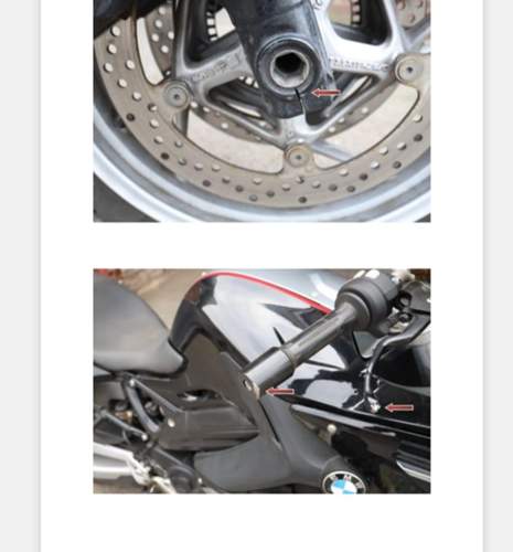

Gabelstandrohr verkratzt könnte bedeuten undicht! Das müsste dann ersetzt werden........
Wenns nur ums Fahren geht und sekundär um die Optik, dann zugreifen.

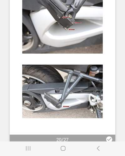

Also die Kratzer würden mich nicht stören und könnten so erstmal bleiben. Hab mal anbei noch paar Bilder aus dem Gutachten mit beigefügt.
Mir geht es eigentlich rein darum es soweit wieder verkehrstauglich zu machen, damit ich damit paar ein Jahre Erfahrung sammeln kann, um mir dann irgendwann in Zukunft was neues zu kaufen.

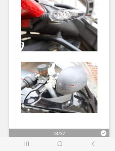

Die Schäden sehen sehr harmlos aus.
Sieht aus, wie von hinten angestuppst und dann umgefallen.
Hinterreifen, Felge genauer ansehen und Probefahrt machen.
Nicht, dass die Schwinge was abgekriegt hat.

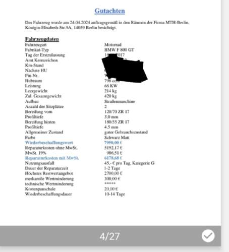

Was würde denn ein vergleichbares Moped ohne diesen Unfallschaden kosten?

Für gebrauchte F800GT aus den Jahrgängen mit ähnlichen oder gar weniger KM-Leistungen mit Vollausstattung incl. Koffer, werden um die 7.000,-€ aufgerufen.
Ich würde mir mal die Arbeit machen und mir die vom Gutachter benannten Teil bei einem Ersatzteilkatalog/-anbieter wie https://www.ersatzteile-motorrad-bmw.de/ oder leebmann24.de heraussuchen.
Diese dann von dem Marktwert einer normalen Maschine abziehen, wobei die Werkstattkosten, wenn man es nicht selber machen kann, noch nicht einberechnet sind.
Dann kannst du zumindest halbwegs abschätzen, ob es ein guter Kauf wird oder nicht.

Jetzt las ich auf einmal was von Standrohr/en verkratzt. Das könnte zwingend sein und das ist dann auf jeden Fall teuer und zu machen wenn das im Eintauchbereich ist.
Kann der TE dazu noch mal ein Bild einstellen?
Sieht wirklich nur nach Kleinigkeiten aus.
Lenker verformt: Würde mir die Lenkanschläge, genau anschauen.
Alle Schäden rechte Seite, nur Blinker links abgebrochen, komisch.

mehr Bilder habe ich leider nicht. Ich gehe jetzt wirklich nur von den kleinen Kratzer am Standrohr gemeint ist.

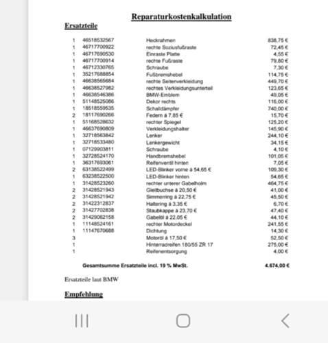

Hänge noch ein Bild mit an vom Gutachter mit der Preisauflistung der zu ersetzenden Teilen.
Zwecks Vermessung usw. werde ich nachher mal nachfragen ob die Werkstatt wo die Maschine momentan steht das erledigen könnte.

Prima, dann brauchst du die Teile ja nicht raussuchen. Also rund 4.700,-€ nur an Teilen, ohne Lohnkosten wohlgemerkt.
Auch wenn Du jetzt ein paar Sachen rein optischer Natur weglassen könntest und dazu noch selber schrauben, sind die 2.700,-€ kein Schnäppchen.
Der Lohnanteil wird auch noch mal im oberen 3-stelligen, wenn nicht gar 4-stelligen Bereich landen, wenn es eine offizielle BMW-Werke machen sollte.
Was hat der Gutachter denn an Lohn kalkuliert bzw. an Restwert angegeben?
Mit deiner Liste kann man echt nicht viel anfangen.
Warum taucht da jetzt ein Heckrahmen auf?
Ist der verzogen oder hat der nur Kratzer?
Was ist mit dem hinteren Reifen? Ist der Reifen kaputt, hat die Felge vermutlich auch was abgekriegt.
Verkratzte Teile muss man nicht auswechseln. Die kann man lackieren oder man lässt sie so.
Aber ein verzogener Rahmen bedeutet viel Arbeit.
Wenn du das alles selber machen kannst, ist das kein Problem.
Ansonsten nicht. 275 für einen Hinterreifen? Völlig überzogene Preise.
Entschuldigt das alles so stückelweise kommt aber das ist das Gutachten was mir mein Kumpel von seinem Vater mit weitergeleitet hat. Die Seite hab ich jetzt noch gefunden.
Wenn das Motorrad zugelassen und fahrbereit ist, sollte ein erfahrener Motorradfahrer das Bike ausführlich probefahren.
Wenn Dieser grünes Licht gibt, dann kauf das Moped.
