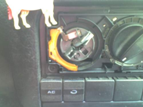

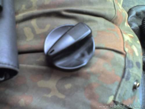

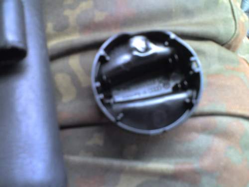

Hallo Freunde
Ich(der Golf natürlich 🙂 ) habe das gleiche Problem. Des halb wärme ich das Thema noch mal auf um nach zu fragen ob damals eine Lösung gefunden wurde.
Der Gebläseregler ist auch schön verschmort. Es wird der Ferderkontakt heiß.
Ich hänge mal ein paar Bilder mit an.
Schönen Abend noch
Gruß Mike

naja, zu deinem Problem: am besten würd ich mal den Federkontakt nachbiegen. Das is bei mir auch häufiger das Problem, dass der ausgeleiert ist bis irgednwann die erste Stufe nicht mehr ging. Ausserdem wurd der Kontakt durch den Übergangswiderstand ziemlich heiß.
Schalter soweit drehen, bis man an den Kontakt kommt, mit der Spitzzange n bisschen nachbiegen, so das er stärker auf die Kontake drückt und dann nochmal probieren obs besser geworden is.

Danke für die schnellen Antworten
Das mit dem Kontakt biegen habe ich schon gemacht aber kein Erfolg. Ich habe ihn ausgebaut und wieder blank gemacht da er schon durch die Temperatur dunkel geworden ist. Den Motor muß ich dann in den nächsten Tagen mal testen.
