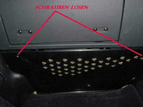

Der Pollenfilter sitzt unter der unteren, rechten Abdeckung am Armaturenbrett. Daneben sitzt auch das Gebläse installiert. Also nicht vom Motorraum aus ereichbar!

Vielleicht kann ich helfen. Habe aktuell auch das Problem. Der Gebläseregler sitz am Gebläsemotor. Zugang unter dem Handschuhfach. Verkleidung mit 3 Kreuzschlitzschrauben entfernen. Lampe in den Fußraum dann geht's besser. Dann gibts noch ne Abdeckung, die lösen.Bei mir rieselten geschredderte Blätter. Dann siehst Du den Motor samt Regler. Der Regler ist mit 3 Torxschrauben befestigt und sieht so aus:
