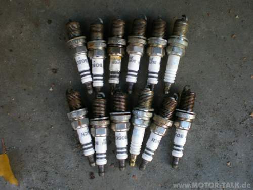

man oh man,habe heute alle 12 kerzen gewechselt

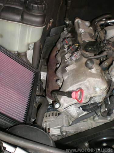

musste eine verlängerrung kürzen,um an die kerzen zu kommen
und einen 17 schlüssel verbiegen um die kerzenstecker abzubekommen
kann man schön als hebel hilfe benutzen
nach 3,5 stunden war alles gegessen

Ja das mit den letzten 2 Kerzen ist beim 320. ist ohne richtiges Werkzeug eine ganz schöne Fummelei.  Ich habe 1 Stunde gebraucht und etwas Haut am Motorblock gelassen.😁 .Jetzt hast Du 80000 km Ruhe. Mfg

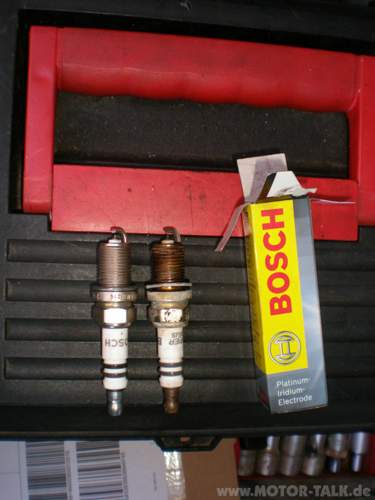

leicht ot aber wenn ich schonmal zwei experden hier habe :-)
welche Nuss passt auf die Zündkerzen? Die 3 Zündkerzennüsse die ich habe passen alle nicht, die sind aussen zu dick.
Grüsse, Jan
werde es dir morgen sagen
und am besten eine kurze verlängerrung besorgen
es giebt 3 stück lang,mittel kurz
und die kerzen stecker am besten mit einen 17 schlüssel als hebel hilfe nehmen
von oben hebeln und mit der anderen hand von unten
gegenhalten,so das dir nichts abbricht
habe beim ausschrauben das gummi in der nuss gelassen und beim eindrehen habe ich das gummi rausgemacht
so bekommst du die nuss leichter runter
ich habe die kerzen aber voher noch mit w40 eingesprüht,am besten mit einem kleinen schlauch
und beim eindrehen etwas aufs gewinde sprühen
kann alles nicht schaden

So genau nehm ich das nicht. Aber ich schrieb das, weil bei meinem vorigen 208er in 9 Jahren bei beiden Kerzenwechseln jeweils nachher Kerzen locker waren und für abenteuerliche Fehlerbilder gesorgt haben (wurden durch einen Altgesellen, der bei Mercedes arbeitete, gewechselt).
"Von Hand" würde ich niemals 28Nm ziehen, wäre mir gefühlsmäßig viel zu fest. Daher: "Handfest" reicht nicht!
28NM zu fest???? Bist du ein Mädchen mit Zahnstochern als Ärmchen?
Also ich drehe die Zündkerzen mit der Ratsche "Handfest" an, dann noch nen kleinen Ticken weiter
bisher hats immer gepaßt...
PS: Zum Zündkerzenwechsel am besten auf eine "Verlängerung" verzichten!!!!
besser ein Kreuzgelenk nehmen, das paßt bei jedem Zylinder!
Zündkerzen-Nuß ist glaub 16er Maulweite... kann ich morgen mal schauen
Bosch Iridium SP

P.S.: Aber SW16 ist richtig.
27,5NM +/-2,5Nm
Zieht man zu schwach an, blästs am Gewinde durch, zieht man zu stark an, wird die Kerze selbst undicht.
Grüsse, Jan
hi
die nuss hatte einen dicke,durchmesser vonn 22mm
