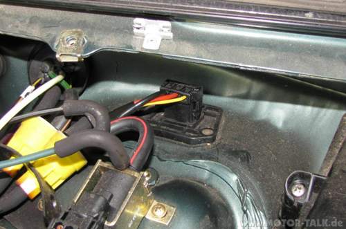

Guten Abend.
Heute habe ich den Motor eingebaut. Passt, sitzt, wackelt und hat Luft 😉
Problem ist nun, der Motor läuft nur mit einer Geschwindigkeit. Es ist egal was ich an der Klimaautomatik einstelle.
Thilo
Hallo.
Hinter dem Bremskraftverstärker ist ein Stecker (siehe Bild). Ich habe hier im Forum gelesen, dass das der Stecker für den Gebläsemotor ist.
Rot = Plus
Schwarz = Minus / Masse
Gelb = Steuerspannung
Wenn ich nun auf die Steuerspannung 7 V gebe (noch keine Ahnung wie ich das mache) und der Regler i. O. ist, dann müsste der Gebläsemotor doch schnell laufen, oder?
Thilo
Img-0440-ausschnitt
In einem anderen Beitrag habe ich die Messwerte gefunden, die zwischen gelb und schwarz anliegen müssen und die passen zu den Werten, die ich habe:
7,65 Volt bei Volllast
1,50 Volt bei kleiner Gebläsestufe
2,50 Volt bei großer Gebläsestufe
Also das funktioniert. Wenn ich das richtig sehen, ist der Regler defekt 🙁 Was kostet den so ein Regler?

Hallo Thilo,
war verreist, deshalb kann ich erst jetzt reagieren.
Wenn Du in diesem Thread zurückblätterst, kannst du sehen, dass es bei meinem 124er und bei dem von bers-mat genau so war. Er hat, wenn ich mich recht erinnere, einen Regler von ebay, ich habe einen von Bosch. Gebläse und Klima liefen dann wieder wie neu, nach meinem Eindruck lief das Gebläse etwas stärker als vorher, was aber auch am neuen Motor liegen kann.

Hallo. Habe den Regler letzte Woche Samstag eingebaut, komme aber erst jetzt zum Schreiben. Nun funktioniert es wieder wie es soll. Ich habe den Regler bei eBay für 95 € (Neu) bezogen.

Ja, natürlich, es kann auch die Klimasteuerung sein...
Das Was hier irrtümlich als "Regler" bezeichnet wird, es nämlich gar kein Regler, sonder nur ein Stellglied mit einem Spannungsverstärker von 1 und einem großen Stromverstärkungsfaktor...
Mit anderen Worten: Die Klimasteuerung gibt verschiedene Spannungen heraus die Strommäßig verstärkt werden und auf den Lüftermotor gegeben werden. Der Motor zieht auf der höchster Stellstufe ca 15 Ampere an Strom...
Der Neue Steller kostet unberechtigterweise ein Heidengeld... besteht aber im Prinzip, nur aus ganz wenigen und billigen Transistoren und kostet in der Herstellung nicht mehr, als 10-15 Euro.
Als an meinem 124 T Baujahr 1995 das Gebläse versagt hatte, habe ich es ausgebaut und den E-Motor direkt an ein dickes verstellbares Netzteil drangehängt... und drehte langsam die Spannung hoch... - der Motor lief sanft an... und Drehte bei 14,5 Volt mit einem ungeheuerlichen Affenzahn...
Da wußte ich daß der Motor voll in Ordnung ist...
Er lief aber im Auto nicht...
Also geriet das Stellglied in Verdacht... Als ich aber denn Preis erfahren habe - haute es mich glatt um! - 211 Teuro + Mehrwert...
Da habe ich einen Versuchaufbau gemacht:
Habe den Motor mit Stellglied verbunden... und an die Batterie gehängt... danach habe ich über ein Potentiometer (Veränderbaren Widerstand) minus Spannung auf den Stelleingang des Stellers gegeben... Wieder lief das Gebläse sanft an und drehte bei 14 Volt mit voller Wucht - Also war auch das Stellglied voll in Ordnung.
Ich geriet langsam in Panik - da ich wußte das der Regelkasten der Klimaautomatik ein Heidengeld kostet...
Ich habe die Klimasteuerung untersucht und festgestellt, daß die Versorgungsspannung schwankt und total zusammenbricht, wenn man das Gebläse einschalten will...
Zum Glück war es nur eine korrodierte Sicherung, Die ganz hinten im Sicherungskasten auf einem zusatzblöckhen saß... Ich habe die Sicherung ersetzt... die Halterung gesäubert und mit Kontaktspray eingesprüht... Und siehe alles funktioniert wieder, wie es auch soll bis zum heutigen Tage.
