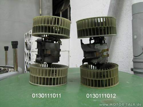

Liebe Kenner des 124,
ich brauche Eure Hilfe. Bei meinem S124 (300 TE), EZ 5/92, mit Klimaautomatik, hat der Gebläsemotor zunächst leise Zwitschergeräusche und ab und zu helle singende Geräusche gemacht. Nur bei starker Einstellung lief er unauffällig. Nach ein paar Tagen hat er gar keinen Ton mehr von sich gegeben. Es hörte sich erst an, als könne eine gute Portion Silikonspray in den Luftansaugtrakt helfen, tat aber nicht.
Ich habe inzwischen den Gebläsemotor ausgebaut. Er ist im ausgebauten Zustand etwas schwergängig. Wenn man das Lüfterrad mit Schwung andreht, läuft es nur noch 1/2 Umdrehung nach. Ich gehe also davon aus, dass er defekt ist.
Nun finde ich darauf aber keine von den üblichen Teilenummern, zum Bsp. die MB-Nummer A1248200608, sondern nur eine Bosch-Nr. 130 111 012. Einen Motor mit dieser Nr. habe ich bisher im Netz nicht gefunden. Ich habe gelesen, dass es verschiedene Motore gibt und irgendwann die Halterung gewechselt wurde, denke aber eigentlich, dass das frühere Baujahre betrifft. Die Halterung des Gebläsemotors ist mit drei Schrauben befestigt, auf dem Gehäuse steht "Behr" darauf. Fotos habe ich unten in den Links angefügt.
Wer weiß, welchen Gebläsemotor ich einbauen kann?
Vielen Dank für Eure Hilfe

http://img519.imageshack.us/img519/218/geblsemotorkomplett.jpg
http://img148.imageshack.us/img148/6110/geblsemotordaten.jpg

Guten Morgen,
ich habe mir über Ebay einen Gebläsemotor mit der Teilenummer 0130111011 (Laut der Beschreibung aus einem 400E) geholt. Der Motor funktioniert auch aber leider passt er nicht in die Aufnahme des Gebläsemotors mit der Teilenummer 0130111012. Der Motor mit der Teilenummer 0130111011 ist von Siemens und der 0130111012 von Behr.
Also das mit der Nummerierung ist sehr verwirrend. Kann mich da vielleicht jemand aufklären?

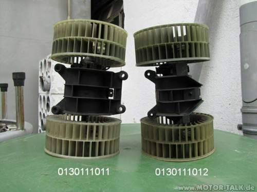

Hallo Thilo,
dein Problem ist wohl nicht der Motor, sondern die Halterung.
Ich habe den starken Verdacht, dass die Beschreibung von Mercedes im wis (das oben schon angefügte pdf-Dokument) nicht richtig ist und einen Verschreiber enthält, dass nämlich nicht "seit 1/88", sondern "bis 1/88" der Klimakasten von Siemens verbaut wurde, danach der von Behr. Bei meinem 300 TE von 1992 war es so (s. Foto zu meinem Beitrag vom 27.02.) und bei dem von Antishanti (siehe oben) auch, es ist der Klimakasten von Behr drin, obwohl laut wis der von Siemens drin sein müsste.
Man sollte eigentlich davon ausgehen, dass im wis alle weiteren Angaben stimmen, d. h. ein Umbau nötig ist, dass mit anderen Worten der Motor, den du jetzt besorgt hast, wenn man ihn aus der Siemens-Halterung löst, nicht in die Klemme vom Behr-Kasten passt? Das verwundert mich aber insofern, als der Motor mit der Nummer 0130111011 (allerdings Teile-Nr. von Bosch), und zwar sowohl ein gebrauchter Motor als auch ein neuer von Taxi-Teile in meine Behr-Klemme hineinpasste.
Schau nochmal, ob du nicht doch den blanken Motor ohne die Halterung wechseln kannst. Wenn nicht, wirst du den Kasten wohl umbauen müssen, wie in der pdf-Anleitung beschrieben, oder den Siemens-Motor wieder verticken und Motor mit Bosch-Nr. für Behr besorgen.

Guten Morgen Oberhesse,
richtig, der Siemens Gebläsemotor passt nicht in die Halterung von Behr, weshalb ich versucht habe ihn mit Halterung zu verbauen. Leider passt die Halterung des Siemens Gebläsemotor nicht in das Gebläsegehäuse von Behr. Ich habe den Siemens Gebläsemotor an die Batterie angeschlossen und der läuft schön leise und ruhig. Ich würde den jetzt ungern wieder los werden. D. h. ich brauche ein "Komplettes Siemens Gebläsegehäuse". Gibt es denn im Vorfeld die Möglichkeit, die Teilenummern des Siemens Gebläsegehäuses in Erfahrung zu bringen?
Bei dem Siemens Gebläsemotor ist auch das Anschlusskabel dabei. Der Stecker sieht komplett anders aus wie der vom Behr Gebläsemotor. Die Frage die ich mir jetzt noch stelle ist, passt der elektronische Gebläseregler für Behr auch für Siemens? Oder ist er wie bei dir defekt? Wenn ich nun schon das Gebläsegehäuse ausbauen muss, dann kann ich den Regler ggf. auch gleich mit tauschen. Die Anleitung dazu hat Matthias (bers-mat) ja bereits am 20.02. weiter oben (Seite 2) gepostet.

Hallo Oberhesse,
ich komme gerade aus der Vertragswerkstatt. Dort habe ich nun eine weitere Teilenummer bekommen 😰 Diese lautet: 0008307908. Der Mitarbeiter dort sagte, bei der Beschreibung im Computer steht Siemens Gebläsemotor für Behr. Das würde sich mit der Reparaturanleitung decken. Dort steht ja was mit Umbau auf Siemens.
@Jörg: Danke für den Hinweis aber leider passt der nicht. Auf einem der Fotos sieht man eine Halterung mit 4 Punkten. Es kann natürlich sein, dass es einen Reparatur - Bausatz gibt und diese Teile dann dabei sind.

http://www.motor-talk.de/.../...r-brauche-eure-hilfe-t2571343.html?...
Dort sind alle Maße genannt, die ich bei meinem Lüfter gemessen habe. Außerdem sind Fotos beigefügt, und zwar vom Motor und von der Halterung (Behr; laut WIS müsste bei meinem aber Siemens drin sein). An Hand dessen solltest du recht genau feststellen können, ob dein Motor der gleiche ist. Und bei meinem Gehäuse passen die Motoren von
Bosch
mit den Teile-Nr. 011 und 012 am Ende. Der Motor von Taxiteile passt auch.
