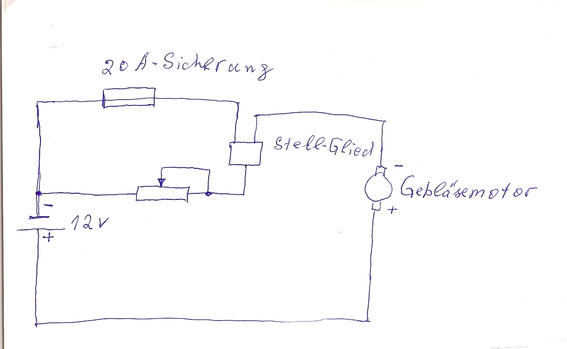

Bei dem Steller, irtümlich von den Meisten, als Regler bezeicnet, handelt es sich um eine PNP Daarlington Schaltung, die auch noch durch Schutzdioden und Z-Dioden erweitert ist.
Der Steller sitzt im minuszweig der Stromversorgung des Lüftermotors- man muß also an den Eigang des Stellers den Minuspol des Multimeters anschlißen und den pluspol an den Ausgang (die Leitung die zum Motor führt) dabei darf der Ohmmeter nur Gering, oder gaarnicht ausschlagen... Jetzt zwei Finger naß machen und vom minuspol zum SteuerEingang überbrücken - dabei muß der Zeiger des Ohmmeters ausschlagen - wenn nicht, dann ist der Steller (Regler) defekt. Aber sicherer ist der Versuchsaufbau den ich in meinem früheren Beitrag veröffentlicht habe.
http://data.motor-talk.de/.../versuchsaufbau-6271392789068686262.JPG
Das Potentiometer muß dabei ein Drahtpoti sein (mindesten 4 watt) und den Widerstandswert von ca 100 bis 500 Ohm haben.

[´Aber sicherer ist der Versuchsaufbau den ich in meinem früheren Beitrag veröffentlicht habe.

Bei +12 Volt auf der Steuerleitung muß der Steller gesperrt sein...
PNP Transistoren werden am Kollektor Anschluß mit minus Pol beschaltet und können an der Basis (Steueranschluß) mit minus leitend gemacht werden... Bei Plus müssen Sie sperren. Wenn Sie das nicht tun - dann sind Sie im Transistor Himmel...
Kucken Sie sich bitte meine Skizze an... Die ist kein Weinachtswitz.
Ich bin Energiegeräteelektroniker und habe bis 2003 als Elektroniklehrer gearbeitet.
Und als ich den Fehler bei meinem 124T Diesel mit Klimaautomatik gesucht habe, benutzte ich eben Diesen Versuchsaufbau...
Vorher wollte man mir für viel Geld das Stellglied verkaufen und einbauen. Es war mir zu teuer und beschloß selbst der Ursache auf den Grund zu gehen... Und Siehe da der Fehler lag ganz wo anders... Nämlich an einer korrodierter Sicherung des Klimareglers (Hauptelektronik der Klima Automatik.
Man kann statt eines Drahtpotis ein Kleines verstellbares Gleichstrom Netzteil nehmen (ca 1 Ampere ist voll ausreichend), dabei muß der Minuspol an dem Steuer Anschluß liegen- bei Null Volt steht der Motor und beim erhöhen der Minusspannung läuft er ganz Sanft an - und bei
- 12 Volt dreht er mit ungeheuer Wucht und zieht aus de Batterie ca 20 Ampere Strom, oder noch mehr.

Der Stell-Transistor, das was Sie als Regler bezeichnen, ist einer sehr großen Wärmebelastung ausgesetzt und muß die Wärme auch abführen können... Wenn nicht, dann verreckt er früher oder später...
Man muß diesen Klotz auf Wärmeleitpaste setzen und ordentlich andrücken an seinem Sitz - damit die entstehende Wärme auf die Karosserie übertragen wird.
