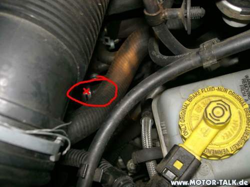

Hi wollte mal wissen wo der G62 genau sitzt golf 4 1,6 l
Steuergerät: 06A 906 019 BQ
Bauteil: 1.6l 2V/R4 SIMOS HS3018
Codierung: 00031
Shop #: WSC 01317
2 Fehler gefunden:
00522 - Geber für Kühlmitteltemperatur (G62)
30-10 - Unterbrechung / Kurzschluß nach Plus - Unterbrochen
00533 - Leerlaufregelung
19-10 - unterer Anschlagwert
da der defekt ist habe letzten den geber aus dem kühler gewechselt aber der ist es ja scheinbar nicht hat jemand ein foto?
wo der sitzt??
tausend dank

erstmal solltest du wissen was du fürn auto fährst....schreibst 1.4 und zeigst fehlerspeicher vom 1.6
1.6 -> http://www.motor-talk.de/.../Attachment.html?attachmentId=618733
das was du getauscht hast war der thermoschalter für die lüfter😁

Sorry ja ich meihn denn 1,6 golf 4
das es der geber fürn lüfter war weiß ich jetzt dummer weiße auch!
wo genau sitzt der g62 beim 1,6l

für was poste ich nen link zu ner anleitung die nicht besser geht😕

beim 105 ps 16v sitzt er nur leider etwas anders als beim SR😉, der TE müsste nurmal auf den link klicken, habs nun größer gemacht, evtl hilfts noch, hoffen wir mal
Sogar Orange. 😁

jo danke hat gefunzt!
so jetzt wäre meine frage wo sitzt der g62 bei nemm golf 4 1,8 tdi???
