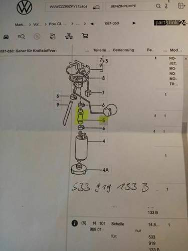

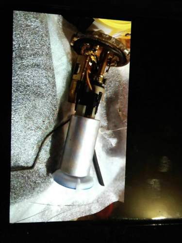

mein Auto-chen hat mal wieder ein kleines Problem. Der Geber für die Kraftstoffpumpe ist kaputt, wurde jetzt notdürftig repariert, so dass ich fahren kann. Habe schon viel rum telefoniert hier in Berlin um dieses Teil zubekommen, aber bisher kein Glück gehabt. leider wird das auch nicht mehr hergestellt. Hat noch jemand einen Tipp für mich, wo ich nachschauen kann?

Statt nur nach dem Verbindungsstück zwischen Geber für Kraftstoffvorratsanzeige und Kraftstoffpumpe zu suchen, würde ich übrigens bei Verwertern nach einer kompletten Kraftstofffördereinheit suchen.

Der Entkoppler wird bei Reparaturen schon seit Jahren gegen ein passendes Stück Kraftstoffschlauch und ein paar Schlauchschellen ersetzt.

iLLuSion: .... Der Entkoppler wird bei Reparaturen schon seit Jahren gegen ein passendes Stück Kraftstoffschlauch und ein paar Schlauchschellen ersetzt.
Darf ich das meiner Werkstatt (hier in Berlin) so mitteilen?
