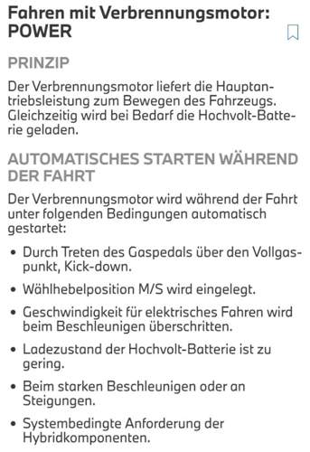

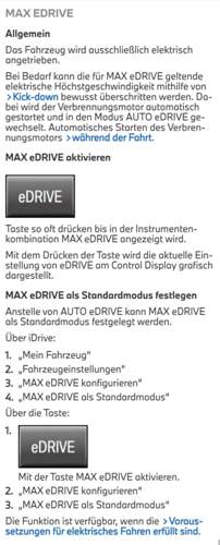

Das Verhalten (des Autos) in Max eDrive war bis Ende 2024 so, wie es die Bedienungsanleitung beschreibt:
Seite 118: Automatisches Starten während der Fahrt: beim starken Beschleunigen oder an Steigungen und beim Überschreiten der Geschwindigkeit für elektrisches Fahren.

Das aktuelle Verhalten ist richtig für Max edrive und kann nie anders gewesen sein.
Was du aus der Bedienungsanleitung zitierst, gilt nicht für Max edrive, sondern für Auto edrive, auch wenn das leider nicht direkt so in der Überschrift steht.
Max edrive dagegen steht genau für nur elektrisches Fahren, solange der Akku reicht (Ladestand über 6-10%) und kein Kickdown vorliegt (habe ich nie probiert).
Wenn du automatischen Verbrenner-Start für stärkere Beschleunigung erwartest, ist dafür der Modus Auto edrive da. Vielleicht war der früher bei dir als Standard aktiviert, und jetzt erst hast du auf Max edrive als Standard umgestellt?
Auto edrive Bedienungsanleitung
Max edrive Bedienungsanleitung
Du musst genau hinschauen und auch die letzte Zeile im Absatz „Max eDrive“ lesen.
Dort steht: „automatisches Starten des Motors >während der Fahrt“
und verweist auf den entsprechenden Absatz eine Seite weiter.
Und dort steht, unter welchen Bedingungen der Verbrennungsmotor gestartet wird:
  • Geschwindigkeit für elektrisches Fahren wird beim Beschleunigen überschritten.
  • Beim starken Beschleunigen oder an Steigungen.
  • … und andere

Dieser letzte Satz unter "Max edrive" gilt nur in Verbindung mit dem vorletzten Satz, wo von "Max edrive" auf "Auto edrive" gewechselt wird. Das ist ungeschickt dargestellt in der Anleitung.
Das Verhalten, das du jetzt erlebst, sehe ich wie deine Werkstatt als korrekt und beabsichtigt für "Max edrive" an. Sowohl mein 2022er F48 als auch der ehemalige 2019er F45 verhalten sich so.
Das Verhalten, das du von früher kennst, entspricht dem Modus "Auto edrive".
