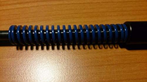

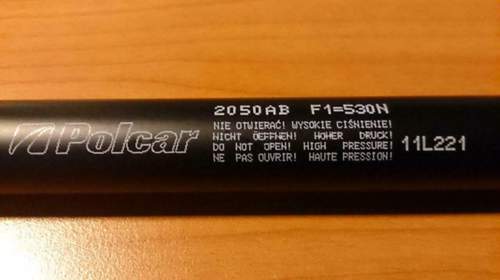

nach diversen Infos von hier, speziellen Dank an oeki47, habe ich folgendes gemacht:
Ich habe mir bei Steinel Normalien folgende Federn bestellt: SZ802016X089 Preis incl. Versand: 11,63 Euro. Laut oeki47 sollten die Federn 85mm lang sein und laut seinen Bildern blau. (hier gleich der Hinweis wers nachbauen will Federn SZ 902016x115 nehmen).
Dazu beim Baumarkt 2 Scheiben 10,5 x 20mm für zusammen 0,38 Euro.
Schrumpfschlauch hatte ich noch hier, braucht man ca. 50-60cm
Neue Dämpfer aus der Bucht mit 530N 23,74 Euro.
Dann habe ich von der Stange das Oberteil abgeschraubt (2 kleine WapuZangen) und Feder, Scheibe und Schrumpfschlauch draufgeschoben. Bei der Scheibe und bei der Rille am Dämpfer sehr heiss geföhnt mit ner Heissluftpistole und bei der Feder nur so, dass der Schlauch anliegt. Dass bei beiden Dämpfern und fertig.
Am Auto dann Heckklappe auf, mit einer Klemmstütze fixiert und die Dämpfer getauscht. Geht ja sehr einfach, nur die Sicherungen mit einem kleinen Schraubendreher anheben und nach aussen schieben.
Beide Dämpfer drin, Stütze weg, Klappe zu und..... nix wars. Die Federn sind zu kurz. Liegt entweder an den Dämpfern, oder der oeki 47 hat sich vermessen (glaub ich nicht). hmm, egal. Nachgemessen. ca. 3-3,5 cm fehlen ( wenn ihr die längeren Federn, wie oben erwähnt kauft, dann fehlen nurmehr ca. 1 cm.
Hab dann aus Federringen und Schrumpfschlauch (waren in der Werkstatt noch da) eine Distanzhülse gefertigt, nochmal ausgebaut, draufgeschoben, alles zusammengebaut, war etwas zu lang, nochmal gekürzt, wieder eingebaut und................FUNKTIONIERT!!!
Die Klappe fährt einwandfrei hoch und lässt sich auch gut verschliessen. Mit Schwung sogar wenn man sie innen an dem Griff zuzieht.
Ich bin zufrieden und hab mir ca. 30 Euro gespart.
Ich werde das ganze eine Weile beobachten und dann das Distanzstück aus Unterlegscheiben machen und zusammen mit der Feder verschrumpfschlauchen.
Ich hoffe ich konnte dem einen oder anderen helfen, der es ebenfalls selber bauen will.
Grüße Harry
