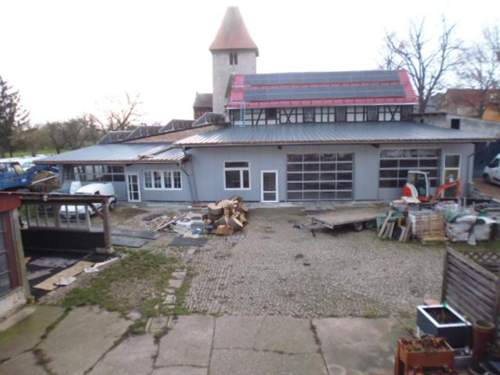

Moin nur gut das ich bald in meiner neuen arbeiten darf , dann kann ich auch meinen Trapo selber auf die Bühne nehmen , natürlich im trockenem und beheizt !
20-12
Traumhaft 🙂 purer Neid !
