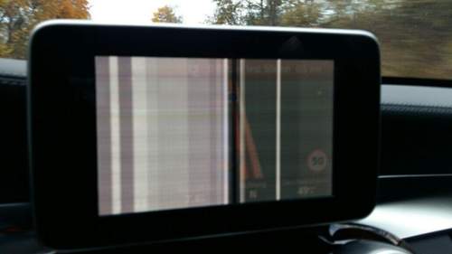

Nachdem mein Wagen 2 TAGE beim Freundlichen war habe ich jetzt eingebaut die UPDATE 32 GB Karte und Live Traffic funzt wieder angeblich einige Softwareupdatesbeim KOM MOdul -genaues wollte oder konnte ,man mir nicht sagen
aber:
Jetzt stürzt das Sytem wieder wie früher schon mal laufend ab!
Habe heute an Mercedes folgendes geschrieben:
Guten Tag!
Ich bin etwas ratlos –
Mit der momentanen neuen 32 GB UPDATE Karte und der darauf installierten „alten Software“ V 1.2, SW 25.18, Build 15/24.00
habe ich wieder das Phänomen dass der GARMIN MAP PILOT während der Fahrt laufend abstürzt! Gestern 19.11.2016 gegen 1507 auf einer Fahrt von ca. 16 km insgesamt 3 mal!!!
Siehe Fotos.
Das war z.B. mit der alten 16 GB Originalkarte nach Softwareupdate auf Version 5.0 nicht mehr der Fall gewesen!
Ich habe die Bezahlung der 32 GB Update-Karte erstmal gestoppt – wenn ich schon € 185,-- hinlege möchte ich auch auf meinem Navigationssystem den neuesten Software- und Kartenstand haben und nicht wieder laufend Abstürze des gesamten Systems hinnehmen müssen und mit einer Karte aus 2015 unterwegs sein!

Hier das Foto vom Absturz
20161119-150704-resized
